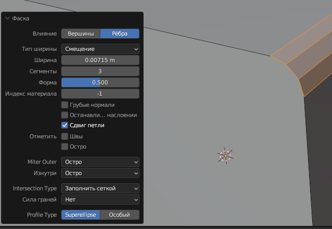

А что происходит в этом окне, как реагирует фаска на изменения в нём?
Без имени99.jpg (44.81 КБ) 14708 просмотров
Может какие аддоны сторонние конфликтуют?
