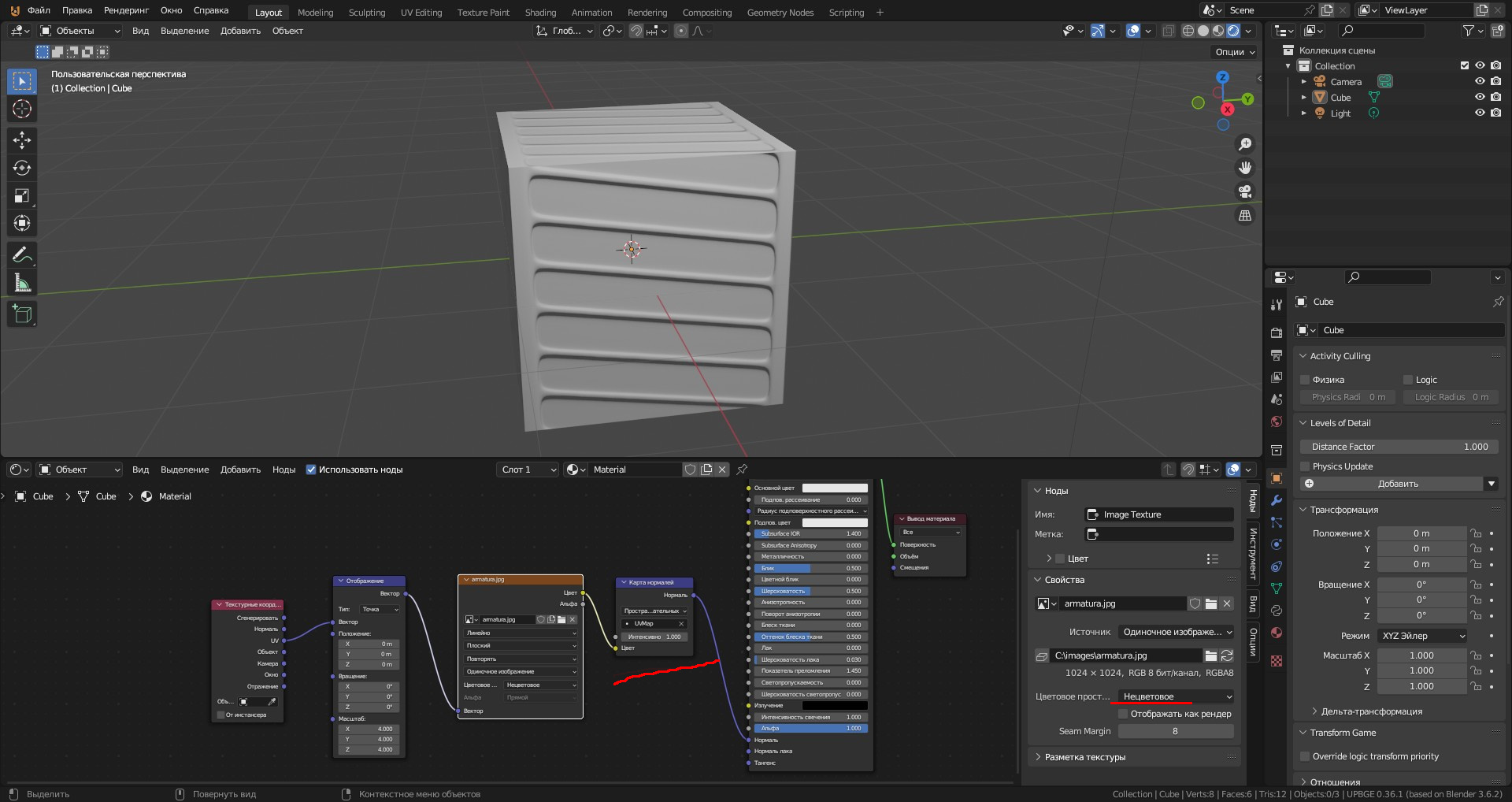

установи значение Non Color вместо sRGB для Color Space для Normal
Re: Угловатые полигоны при рендеринге модели
]Ну вообше то карта нормалей подключается через ноду "карта нормалей" Попробуй так

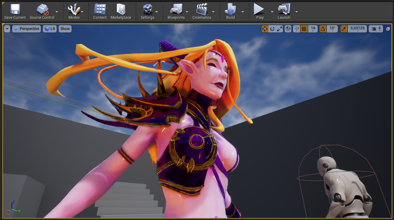

ТОЧНО НЕТУ. Я 1 раз всего модель экспортировал и слои отображения не настраивал. К тому же в UE4 модель выглядит тоже нормально:
