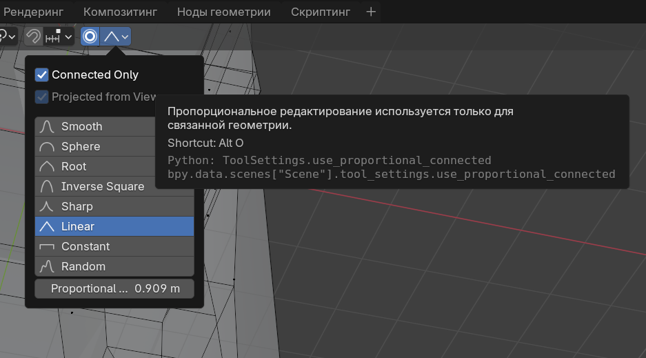

Re: Как равномерно увеличить разделённую на части фигуру?
Косяков не нашел. Предлагаю сделать настройки инструмента пропорционального редактирования для редактирования только связанной геометрии и выбрать тип спада LInear.
Пальцы редактировать по отдельности.
Снимок экрана 2024-10-19 041219.png (124.58 КБ) 17807 просмотров

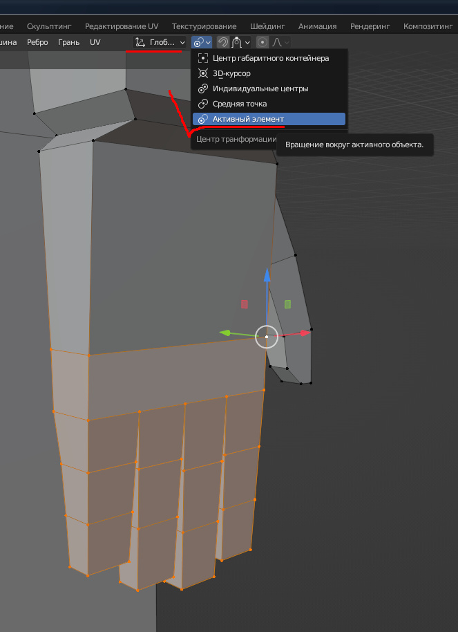

Есть ещё другой способ.
Выделить всё что нужно масштабировать, последним выделить вершину от которой всё будет масштабироваться.
Выбрать центр трансформации "активный элемент"
Масщтабировать по оси Z
Без имени96.jpg (93.37 КБ) 17440 просмотров
