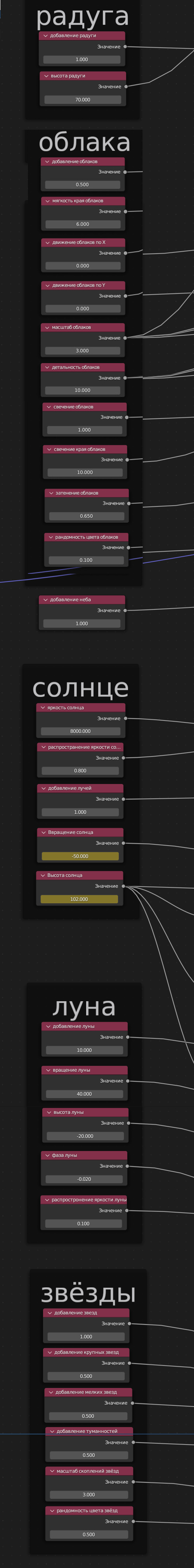

Текстура имеет следующие настройки.
ноды управления.jpg (302.42 КБ) 109856 просмотров
Помимо этого цвета настраиваются градиентами расположенными внутри генераторов.
Всё подписано человеческим языком.
Не смотря на то что конструкция получилась сложная и громоздкая, со множеством параметров, в большинстве случаев настраивать придётся только положение солнца и облаков. Радуга, луна и звёзды вращаются вместе с солнцем, Радуга и луна имеют свои настройки положения но в системе координат солнца. Облака имеют свою систему координат и двигаются отдельно.

"Добавление облаков" чем больше значение, тем меньше облаков?
"Мягкость края облаков" чем выше значение, тем не мягче облака?
Можно все потроха спрятать в узел?
Re: Процедурная текстура неба, для Blender
sungreen писал(а): ↑31 авг 2024 19:34 "Добавление облаков" чем больше значение, тем меньше облаков?
Таки да, вижу серьезные недоработки, ну реально лень было приводить значения к каком то общим правилам, к тому же это дополнительные ноды, и как выяснилось, дополнительные ноды влияют на производительность.
Добавление облаков" чем больше значение, тем меньше облаков. Рабочий диапазон 0-1, но изменения продолжаются и дальше в обе стороны.
"Мягкость края облаков" чем ниже значение, тем не мягче облака.Рабочий диапазон 0-10, при нуле исчезают, но настройка получилась не очевидной. Я вообще бы эти обе настройки регулировал градиентной картой,(белое есть облака, черное нет облаков, ну или наоборот, мягкость края переход между цветами) но тогда не знаю как вынести это в общий ряд настроек.
Как и все потроха конечно можно убрать в группы, но цвет всего тоже регулируется градиентами, их предётся выносить за группу, а им нужен вход и выход. не знаю как скомпоновать что бы было удобно.
