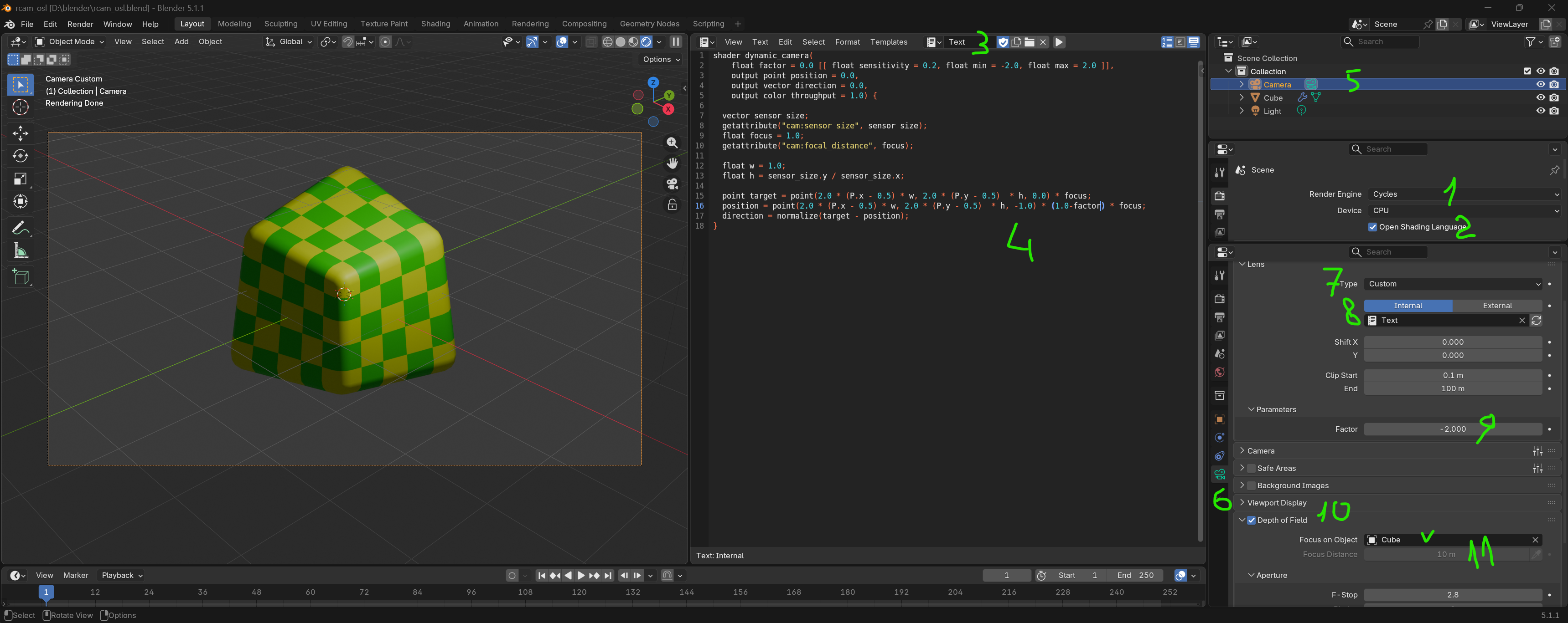

OSL-Camera теперь есть в официальной версии Blender 5.1.
Есть поддержка GPU и добавлено много новых параметров.
https://docs.blender.org/manual/ru/5.1/ ... amera.html
Эффект обратной перспективы (или динамической перспективы) можно реализовать через OSL-Camera
Для этого потребуется код (предварительный шейдер):
Код: Выделить всё
shader dynamic_camera(
float reverse = 0.0 [[ float sensitivity = 0.2, float min = -2.0, float max = 2.0 ]],
output point position = 0.0,
output vector direction = 0.0,
output color throughput = 1.0) {
vector sensor_size;
getattribute("cam:sensor_size", sensor_size);
float focus = 1.0;
getattribute("cam:focal_distance", focus);
float w = 1.0;
float h = sensor_size.y / sensor_size.x;
point target = point(2.0 * (P.x - 0.5) * w, 2.0 * (P.y - 0.5) * h, 0.0) * focus;
position = point(2.0 * (P.x - 0.5) * w, 2.0 * (P.y - 0.5) * h, -1.0) * (1.0-reverse) * focus;
direction = normalize(target - position);
}- Вложения
