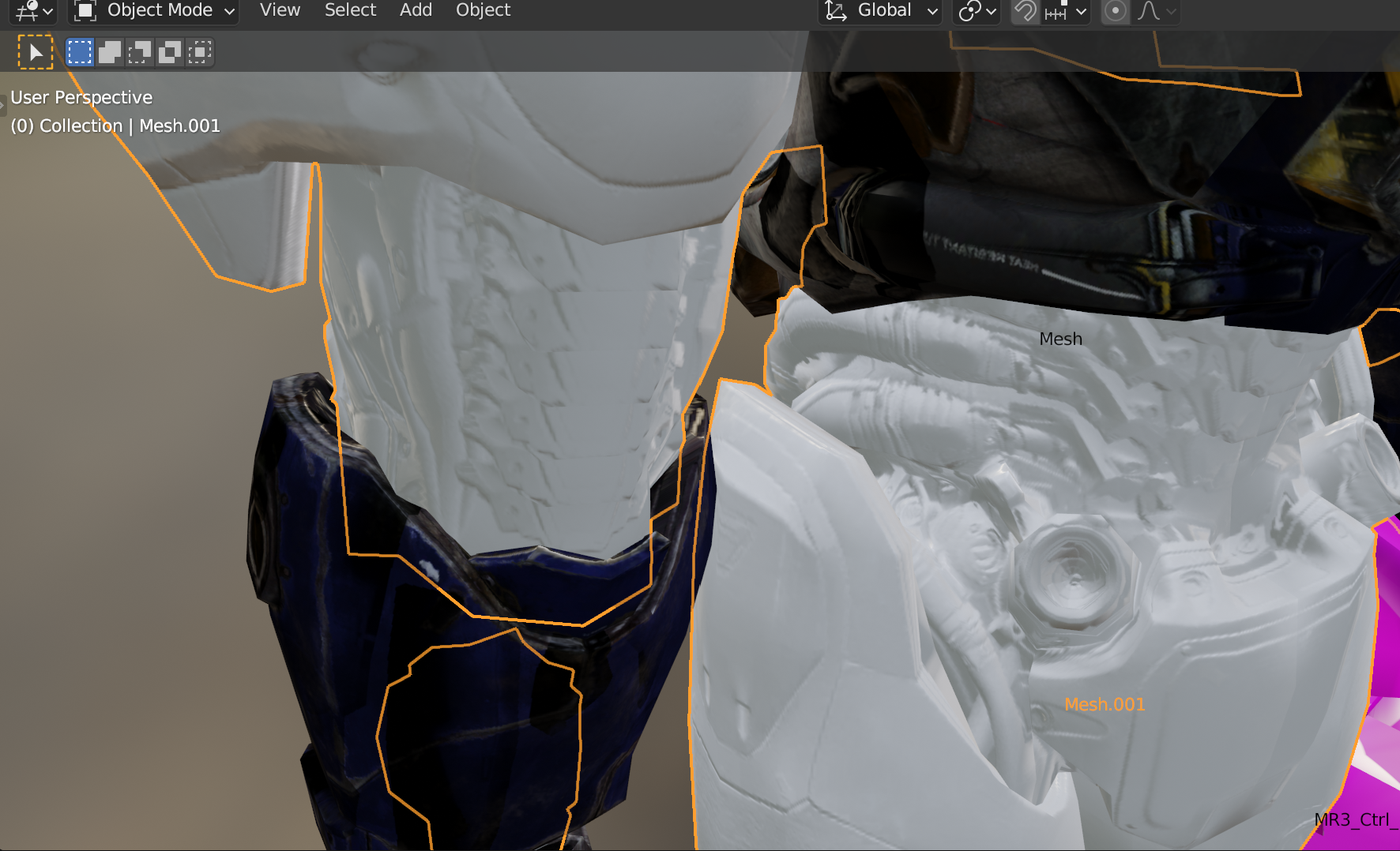

Всех приветствую. В теме Blender я совсем недавно, с середины января 2026. Стараюсь в день уделять от 2 до 4 часов на обучение и практику. И вот столкнулся с проблемой, на которую, почему-то уверен, есть решение, но найти я его не могу и по этому обращаюсь к Вам - знатокам! Проблема вот в чём:

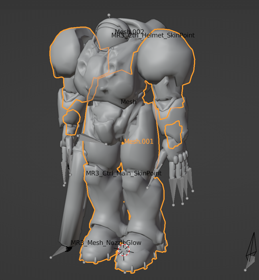

Мы имеем 3д модель взятую из игры starcraft2 и имеющую формат .m3. Этот формат можно открыть только в Blender до 4 версии с соответствующим расширением для файлов .m3. Я хочу распечатать полученную модель на 3d принтере. Для этого я загружаю модель в разрешении в программу Blender vers 3.5.1. Модель низкого качества и она без текстур, по этому при печати у неё будет очень низкая детализация, а я хочу высокодетализированную модель. В программе Blender vers 3.5.1 я накидываю на модель текстуры из игры, в разрешении dds. Модель с текстурами становится красивой и детализированной, но при экспорте её в формат пригодный для печати STL, модель теряет текстуры. Вопрос - как пропечатать в программе Blender vers 3.5.1 текстуры, чтобы они дали объём объекту?
Я насмотрелся кучу отечественного и буржуйского обучающего видео по данной теме, но итоговый результат меня расстраивает.

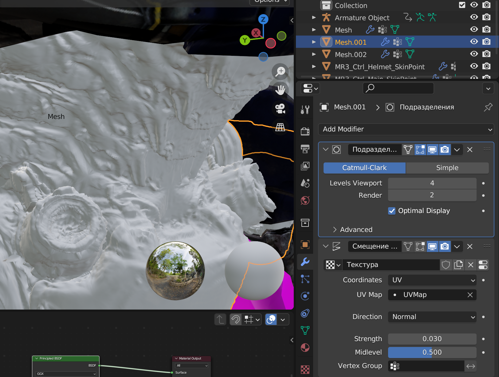

Закидываю нормал мэп в "NormalMap-Online", делаю себе "DisplacementMap" и через модификатор Displace гружу текстуру в UV развёртку. Получаю эту нелепую кучку г, что на фото. Перепробовал много значений Strenght, всё равно выходит уродство. Как сделать физический рельеф, как на нормал мэп, хелп!
Это исходник без текстур
Без текстур.png (437.21 КБ) 267042 просмотра
Это с нормал мэп
Это с нормал мэп
С текстурами1.png (1.81 МБ) 267042 просмотра
Это с модификаторами
С модификаторами.png (1.33 МБ) 267042 просмотра

m3addon это вроде про пересечения, а у топикстартера проблема с преобразованием карты дисплейса в геометрию. Чесно говоря тут всего 2 варианта либо карта кривая, либо подразделений геометрии недостаточно, либо и то и другоё.
27RaiN27 писал(а): ↑. Как сделать физический рельеф, как на нормал мэп, хелп!
То есть это не корректный вопрос, карта нормали это не геометрия. это фейк затенения-отражения выполненный на плоской геометрии.
Изначально делают хай поли, а потом её оптимизируют до лоуполи, при этом значительная часть информации об объекте просто теряется, обратный процесс это всегда пляски с бубном без предсказуемого результата. Иногда даже может оказаться, что отмоделить с нуля проще, разумеется при наличии навыков моделирования.

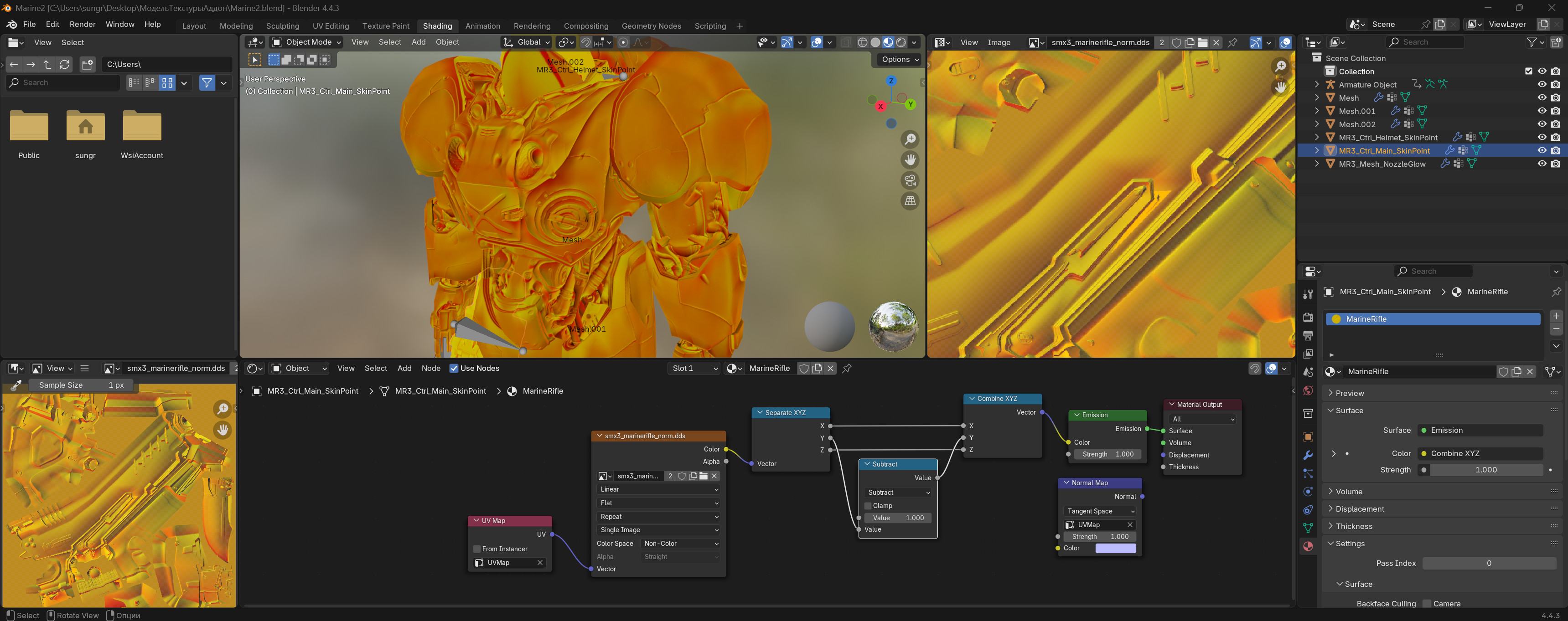

С ходу по быстрому не получилось. Споткнулся на пустяке конвертации карты нормалей в формат OpenGL. Вроде там нужно инвертировать зеленый канал, но что-то пошло не так. Мне нужно больше времени. Попробую еще раз на выходных.
Снимок экрана 2026-02-10 072751.jpg (758.09 КБ) 264432 просмотра

sungreen писал(а): ↑10 фев 2026 07:26 >> Мы с сыном фанаты SC2
Не совсем (вернее совсем не) понимаю, как это работает в твоём примере. Будет круто, если получится. Жду выходных тогда. Попутно готов поизучать и углубиться в эту тему, но из-за отсутствия понимания, что именно нужно изучать, пока трачу время на все уроки подряд по Blender.
