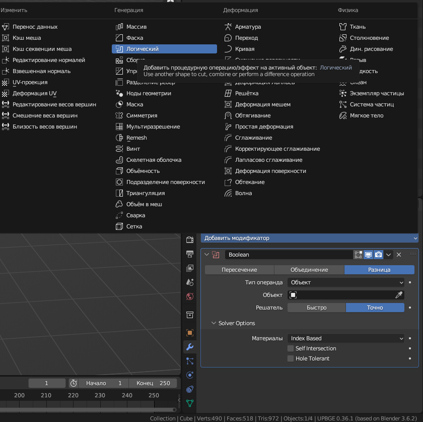

Re: Анимация сгорания бумаги
не модификация а модификатор. Модификатор так и называется логический, или Boolean в английском интерфейсе.
Без имени110.jpg (147.4 КБ) 20513 просмотров
Гайд наверняка есть и не один, но ты там ничего не найдёшь про сгорание бумаги.
