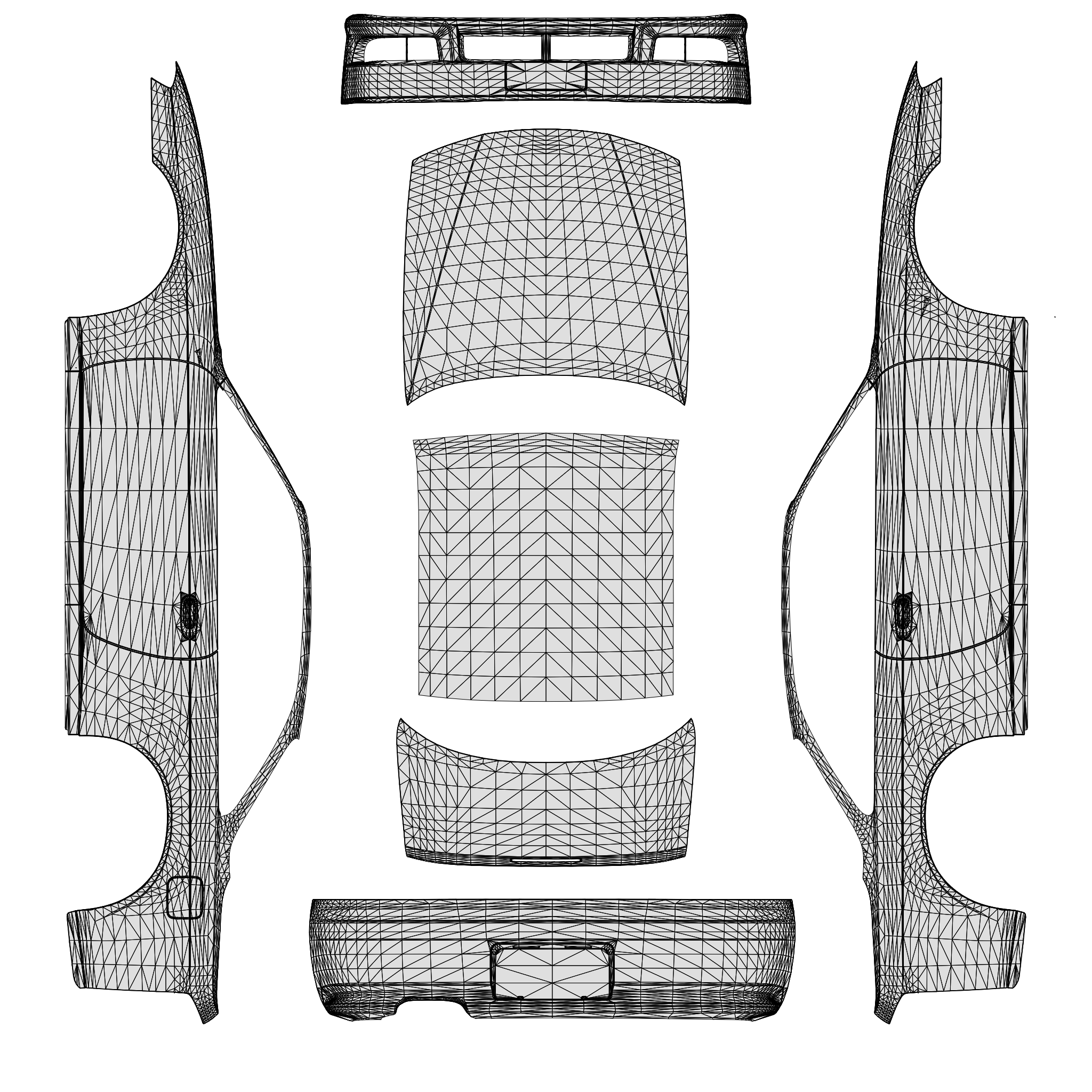

сегодня не смог сделать, есть такая развертка её можно как-нибудь в блендер засунуть или нет?
Re: запекание текстуры
Представь что она уже в Blender, но надо перенести изображение с одной картинки на модель по UV развертке, а потом перенести с модели на другое изображение по другой UV развертке. То есть в модели должны быть обе UV развертки и они должны быт привязаны к одним и тем же вершинам.
У тебя вот эта развертка уже в модели?

нет нашел у создателя мода, делаю свою по типу этой щас, только уже адекватную

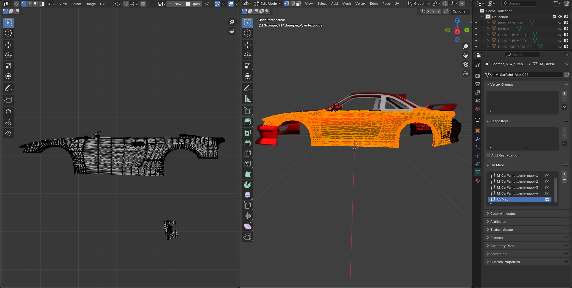

Делаю как ты говорил, вроде правильно, новую создал
только не делай все сразу, давай на одной детали отработаем
когда текстуру нанесешь, то скидывай файл
возможно на капоте будет самое простое поэксперементировать

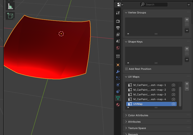

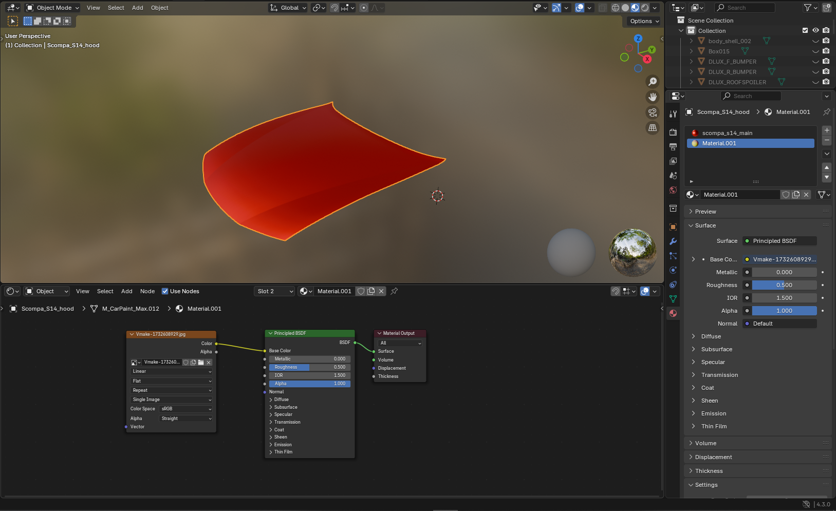

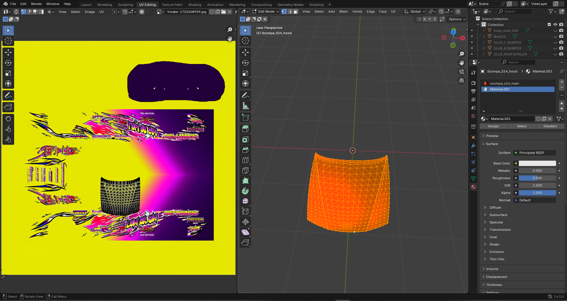

Начинаю делать по гайду который ты скинул, создаю текстуру она не появляется на капоте
третье
третье
второе
второе
первое
первое
В стеке UV карт, напротив твоей карты есть иконка "фотоаппарат с крестиком". Кликни на иконку, чтобы твоя UV карта стала активной.
Если на входе узла предполагается использовать UV координаты, но узел не связан с UV картой, то в качестве источника координат берется активная UV карта. В редакторе шейдеров можно работать с набором UV карт через узел Input->UV Map, чтобы указать любую из имеющихся карт.
И тебе еще нужно указать в качестве источника цвета твою текстуру. Лучше добавить новый узел Texture, указать твой файл и взять Color (Image Texture) на Base Color (BSDF).
