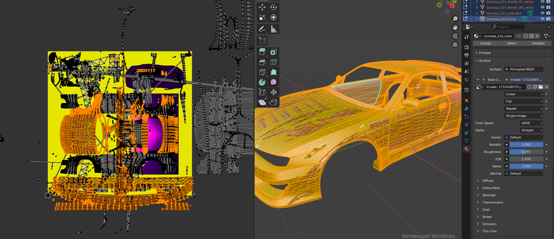

модель не моя текстура тоже, просто на нее делаю раскраску, чтоб она была в игре нужно сделать файл который я в игру перемещу

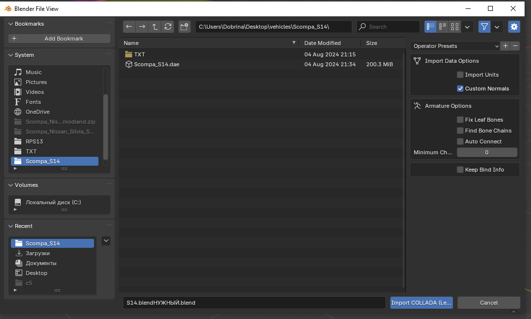

То есть мне нужно заменить этот файл модель, на тот в котором я заменил исходную текстуру на свою? а как мне его из bleend в dae конвертировать? И в модели которой я натягивал текстуры я удалил части мешающие, не понимаю что делать

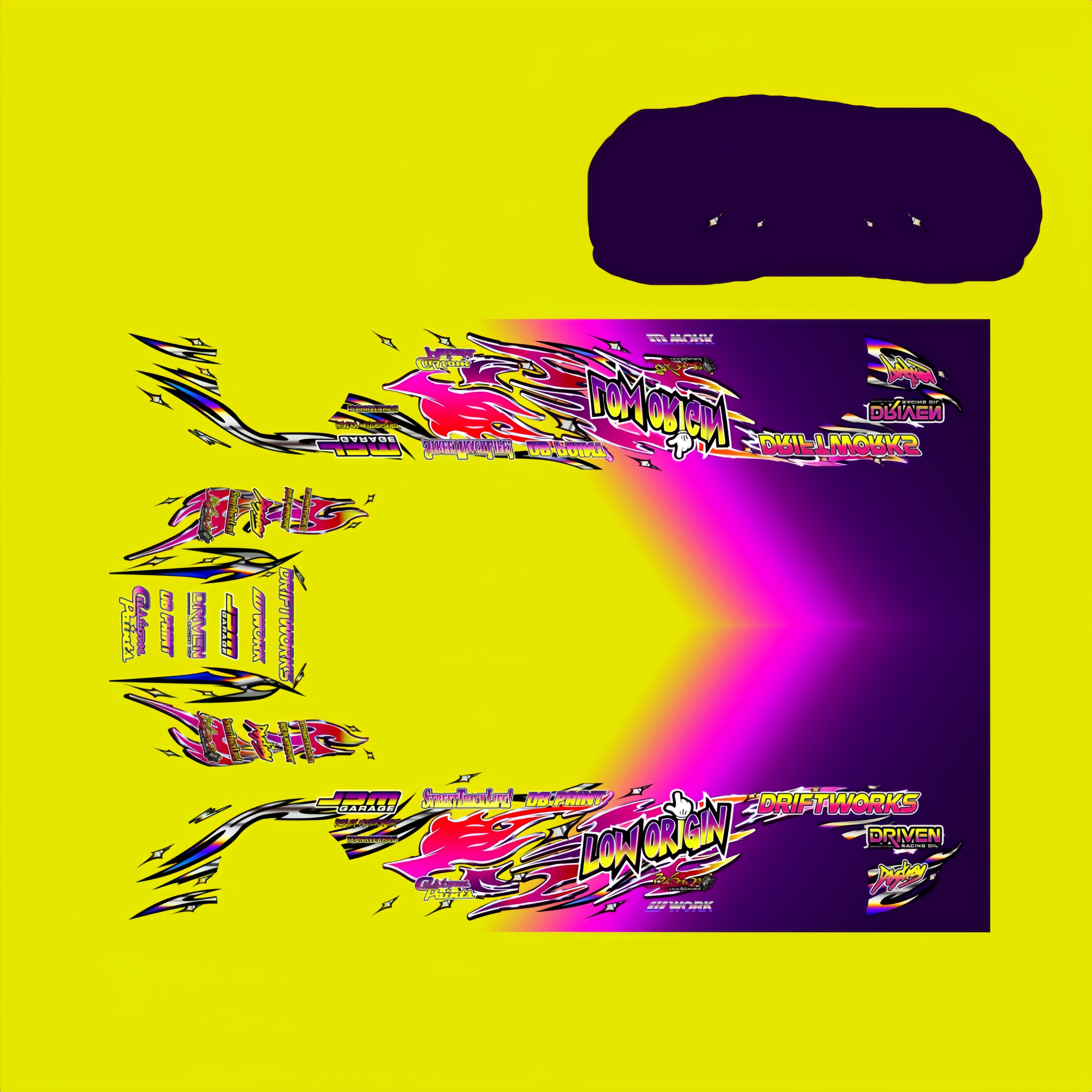

Я взял модель машины dae из файлов самого мода, засунул ее в блендер, заменил главную текстуру и по развертке натянул ее на модель, поэтому такая кривая развертка, справа где текстура файл vmake это сама раскраска
то есть, ты в UV редакторе редактировал UV развертку? выложи файл с оригинальной моделью, оригинальные и не оригинальные текстурные файлы

а твоя текстура где?

вот

Ок, вроде все элементы пазла теперь есть.
Тут особо сходу ничего не поменяешь. По твоей задаче нужно было не ломать UV карту, а делать новую в той же модели. Потом запекать текстуру с новой UV карты на старую https://blender.stackexchange.com/quest ... new-uv-map
Я посмотрю завтра, можно ли твои "сломанные" UV добавить в оригинальный файл, что бы перезапечь по ним.
