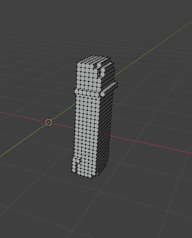

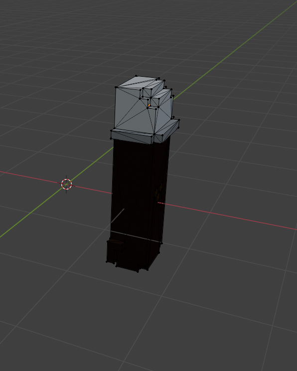

Хочу сделать воксельную игру в юнити. Для этого я сделал модели в MagicaVoxel и хотел их анимировать при помощи костей в блендере, но при конвертации вершины расположены не так как мне нужно. Я смог их переместить при помощи модификатора Remesh, но после его использования слетает текстура. Есть ли какие то способы это сделать

- Хочется добиться такого результата, но чтобы текстура не слетала

- Вершины выглядят так

Ремеш не переместил, а удалил (растворил) вершины, соответственно и рёбра, которые посчитал лишними. Если через них проходили швы развёртки. то эту развертку вернуть нельзя.текстура кладется по развертке, а она соответственно поломалась.
Я бы советовал удалять (растворять)вершины вручную, сохраняя швы развёртки. это если надо оптимизировать модель. но вообще то я слабо представляю задачу. Если нужна анимация на костях, чтобы эта фигня гнулась по всякому, то после ремеша там нечему гнуться.
