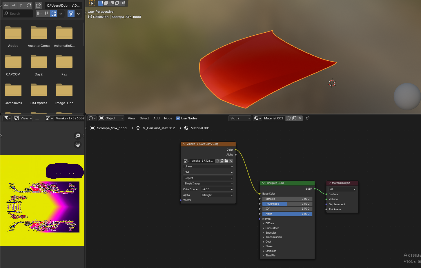

Не понял последний пункт, это в шейдинге?
Re: запекание текстуры
да
souwe22
Сообщения: 20
Зарегистрирован: 29 ноя 2024 15:49
Сообщение souwe22 »
ну у меня же подключено все здесь
Проверяй название Vmake-1732 ... на конце может быть типа .001 .002 - то есть это разные источники.
Дай своему источнику нормальное короткое название.
souwe22
Сообщения: 20
Сообщение souwe22 »
Да вроде везде всё-то, все равно нет текстуры
У тебя в стеке материалов два материала scompa_s14_main и Material.001
Настройки, которые ты показываешь, относятся к Material.001
Но на полисетку назначен scompa_s14_main.
То есть тебе нужно либо удалить из стека материалов scompa_s14_main, либо назначить на полисетку Material.001.
Еще добавь в настройки - File->External Data->Automatically Pack Resouces, тогда твои текстурки будут храниться внутри .blend файла и при его пересылке или перемещении в другой каталог они будут доступны.

ЕЕЕЕЕЕ получилось победа, так?
