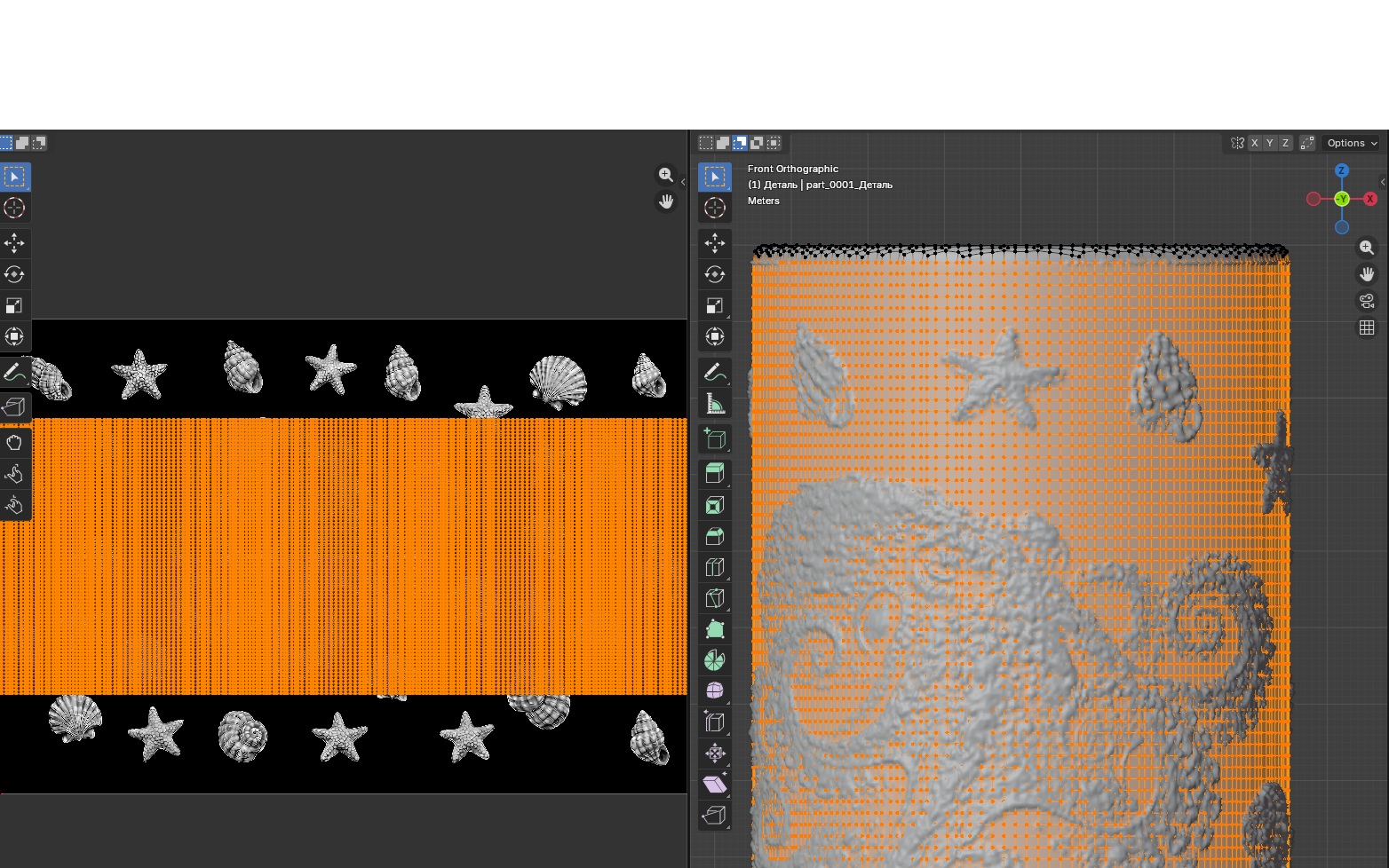

Сообщение VladimiTSM »
Так ? (рис1) Если через ноду Mapping менять масштаб изображения, то как только верхняя часть рисунка опускается ниже экватора , то артефакты исчезают (рис2). Они есть только когда рисунок через ноду Mapping уходит выше экватора, каждый шаг масштаба изменяет расположение артефактов, но только по кольцу, являющемуся краем UV развертки сверху.
Re: Subdivision Surface создает артефакты, как от них избавиться ?
Тогда гипотеза скорее всего верна. Вам нужно либо вручную переместить проблемные полигоны в UV редакторе на черные места, либо отредактировать графический файл с картой в нем участки, которые вызывают проблемы - создать черные поля сверху и снизу.
PS на картинках выделено много полигонов, нужно выделить только полигоны проблемных участков, посмотреть где они расположены и двигать их в UV редакторе в нужное место не перемещая другие.

Попробовал перемещать полигоны и вершины. Если в ручную зацепить либо полигон, либо вершину в проблемной области, то артефакт следует за ним, куда бы не перетащил. Что удалось уточнить, то что проблема не в полигонах, а в верхних вершинах полигона, если взять условно полигон квадрат, то 2 верхних угла квадрата, будут проблемными вершинами, артефакт может генерироваться как точка, если проблема с одной вершиной, если с двумя, ребро полигона соединяется артефактом через них, образуя полосу. Накладываемая картинка проблем содержать не может, фон залит нулями, то есть черным цветом, через полное удаление всего старого фона. Что то не так именно с вершинами, там есть что то лишнее что генерирует артефакты, но вот что?
Важный момент: двигать вручную нужно не сами вершины в 3D-пространстве (они там как раз на своих местах), а их отображение на UV-развертке. Представьте, что вы наклеиваете наклейку на цилиндр — если край наклейки (UV) загибается туда, где на рисунке белое пятно, то и на модели будет бугорок.
Откройте UV-редактор. Выделите именно те верхние вершины (или ребра), из-за которых лезут артефакты. Перетащите их в пустую черную область на текстуре (или просто чуть выше/ниже основного рисунка).
Если всё равно что-то не так или сложно понять, какие вершины двигать — смело выкладывайте сюда модель и текстуру (можно ссылкой на файлообменник). Посмотрим вживую и докрутим.
