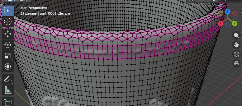

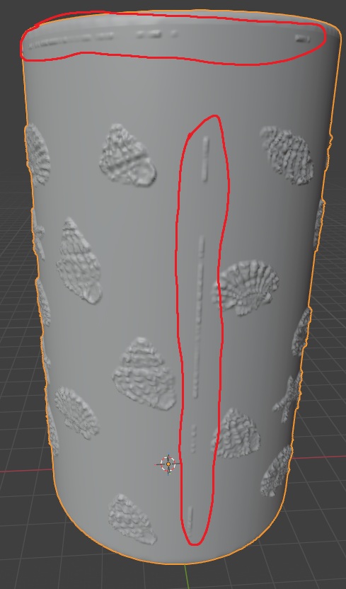

Делаю объемную текстуру на поверхности модели, с помощью subdivision surface через ноды, для этого использую черно белую картинку, как карту высот. Все получается, как надо , но генерируются артефакты, в верхней части модели и по шву UV развертки (объект цилиндр). Я не знаю как от них избавится, все перепробовал ничего не помогает. Максимум, что получилось, свести их к минимуму, с помощью ctrl+r , добавил две горизонтальные линии, сверху и снизу и как бы зажал между ними проблемное место, почти получилось, но, совсем сдавить их не получится, будет один микрон между ними и через него все равно выдавливает артефакт, толщиной в этот микрон.

Покажите UV развертку проблемных зон, выделанных красным на предыдущем изображении цилиндра.
Гипотеза - UV развертка проблемных зон попадает не в то место на карте.

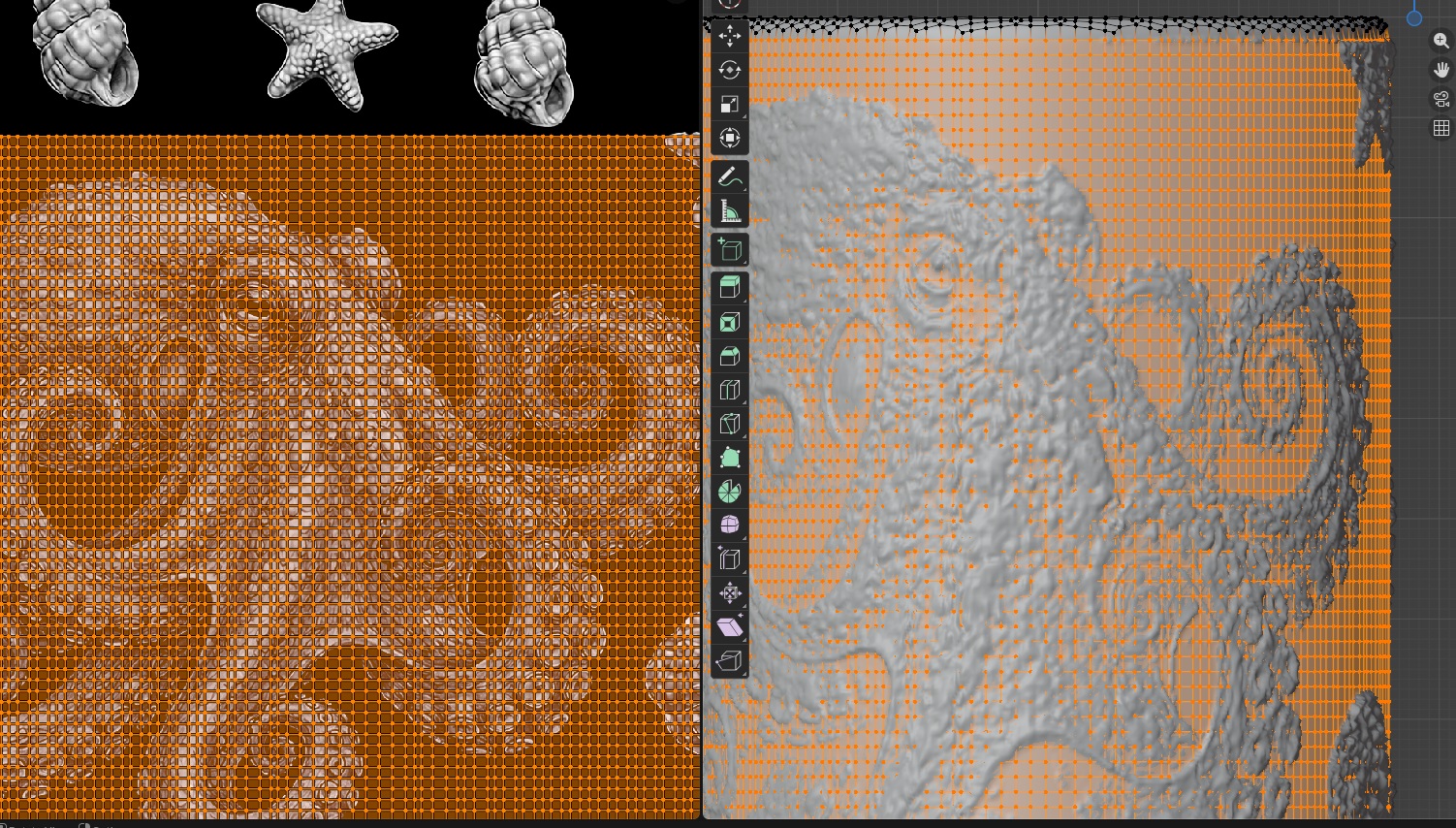

Так ? (рис1) Если через ноду Mapping менять масштаб изображения, то как только верхняя часть рисунка опускается ниже экватора , то артефакты исчезают (рис2). Они есть только когда рисунок через ноду Mapping уходит выше экватора, каждый шаг масштаба изменяет расположение артефактов, но только по кольцу, являющемуся краем UV развертки сверху.
Re: Subdivision Surface создает артефакты, как от них избавиться ?
Тогда гипотеза скорее всего верна. Вам нужно либо вручную переместить проблемные полигоны в UV редакторе на черные места, либо отредактировать графический файл с картой в нем участки, которые вызывают проблемы - создать черные поля сверху и снизу.

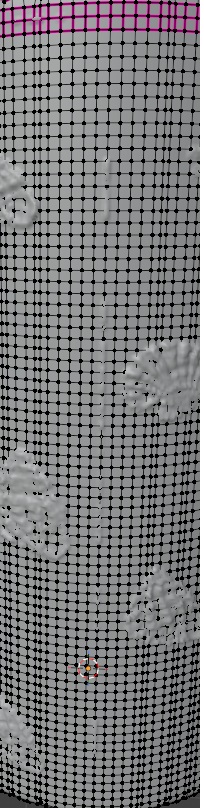

Попробовал перемещать полигоны и вершины. Если в ручную зацепить либо полигон, либо вершину в проблемной области, то артефакт следует за ним, куда бы не перетащил. Что удалось уточнить, то что проблема не в полигонах, а в верхних вершинах полигона, если взять условно полигон квадрат, то 2 верхних угла квадрата, будут проблемными вершинами, артефакт может генерироваться как точка, если проблема с одной вершиной, если с двумя, ребро полигона соединяется артефактом через них, образуя полосу. Накладываемая картинка проблем содержать не может, фон залит нулями, то есть черным цветом, через полное удаление всего старого фона. Что то не так именно с вершинами, там есть что то лишнее что генерирует артефакты, но вот что?

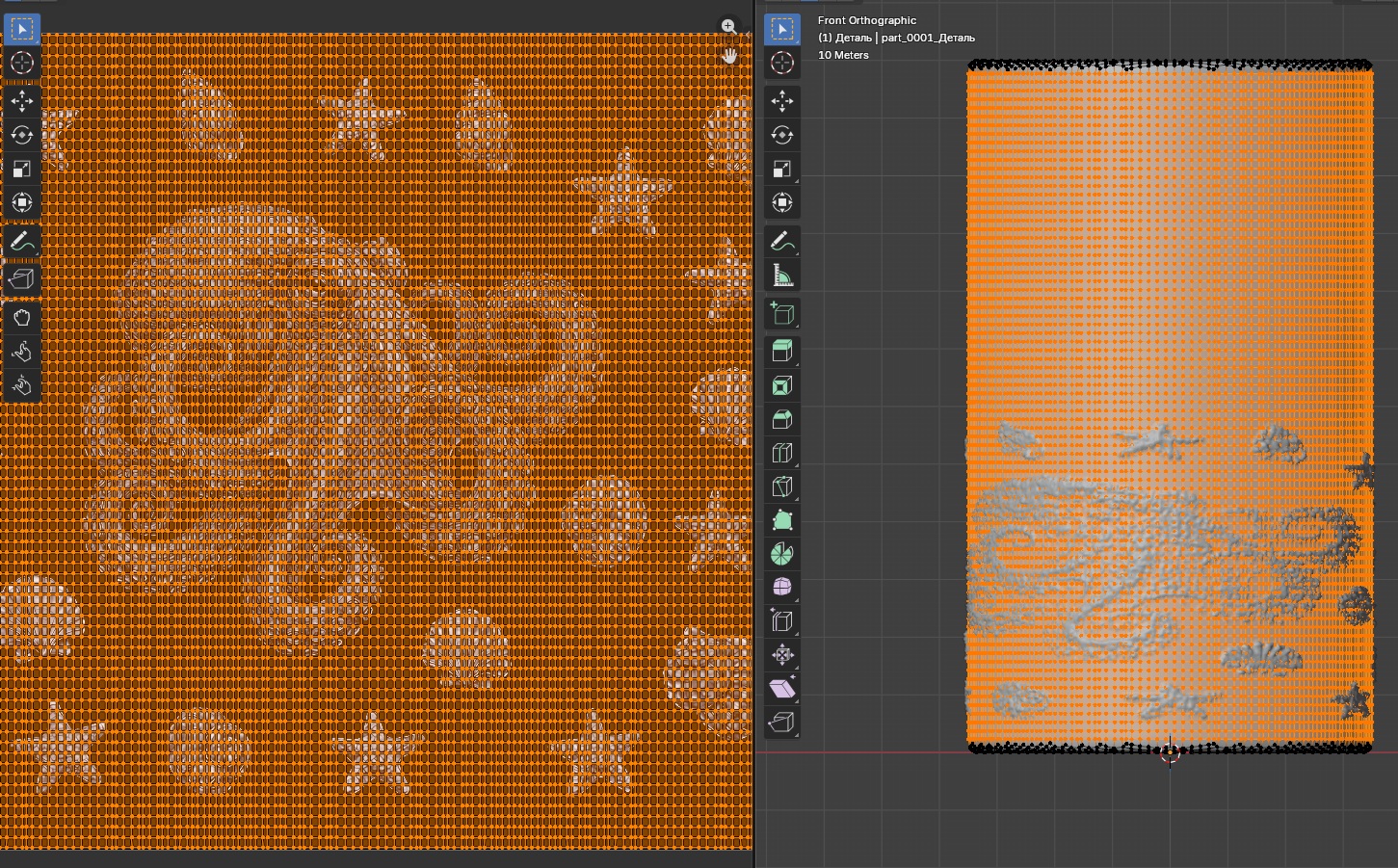

Проблема в том, что проблемные полигоны и так на черных местах......либо я что то не так понимаю.....эти косяки вылазят только в верхней части uv развертки и по шву по середине, внизу и в других местах они никогда замечены не были. В общем вот текстура и файл проекта. Даже не представляю , куда копать....блокировал вершины , чтобы на них не воздействовал субдивижен....все равно вылазят..

Проблему вызывает geometry node. Если делать традиционной связкой subdiv+displace, то такой проблемы нет.
Сам geometry node собран скорее всего правильно, но именно на границе UV возникают непонятности. Возможно баг.
