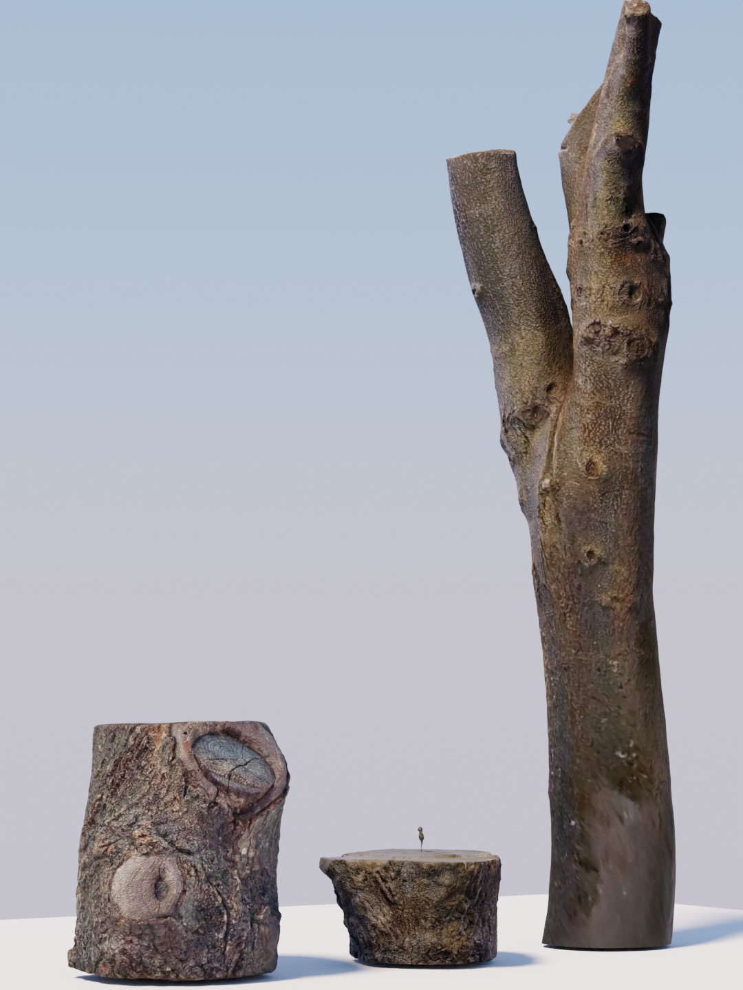

Начал сканировать свои пни
пни сермат.jpg (108.05 КБ) 899039 просмотров
Ещё пни.
пни сермат1.jpg (161.35 КБ) 894079 просмотров

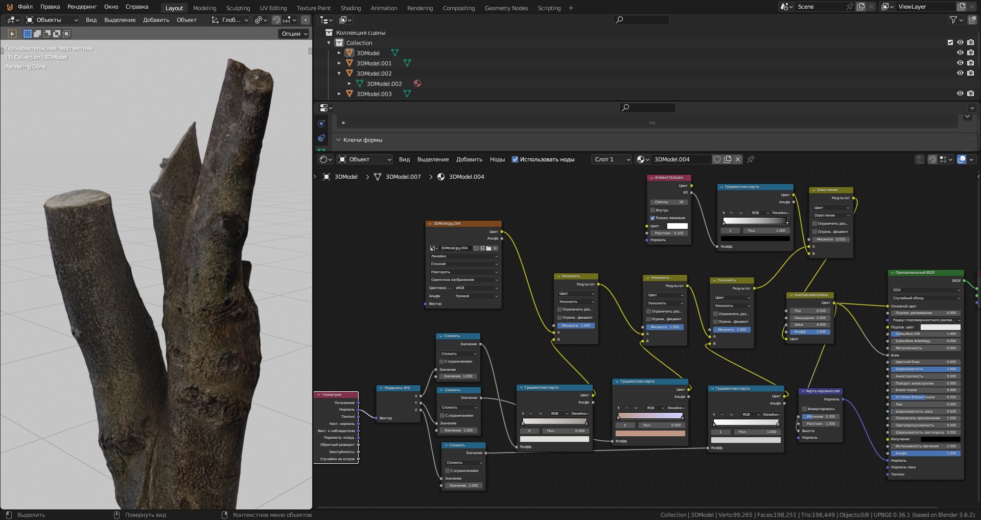

Тут такая штука получается, если надо только геометрию получить, то сканить можно при любом освещении, а вот если надо ещё и текстуру, то это форменная беда, вся светотень накладывается на диффуз, то есть как был объект освещён так он о будет изображен, вот есть тень от ввернутого в пень самореза, за который он был подвешен, так эта тень и запечётся на диффуз. освещено с о стороны солнцем жёлтым, и с другой стороны голубым небом, а с низу всегда темнее, так оно и запечётся,е. В идеале надо сканить в белой светящейся сфере)) Реально такое не получить. по этому пытаюсь компенсировать запеченное освещение через нормали, и оклюжен.
пни ноды.jpg (302.89 КБ) 894079 просмотров
Метод пока сырой нуждается в уточнении.

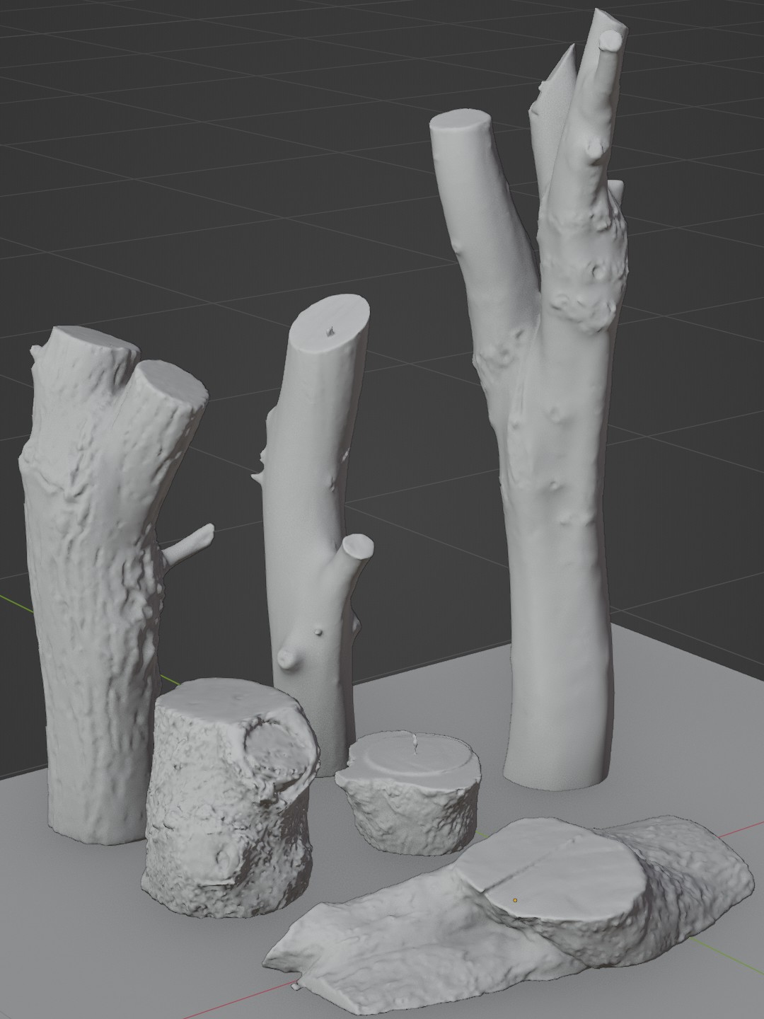

Да, фотограмметрия, Kiri Engine на телефон.

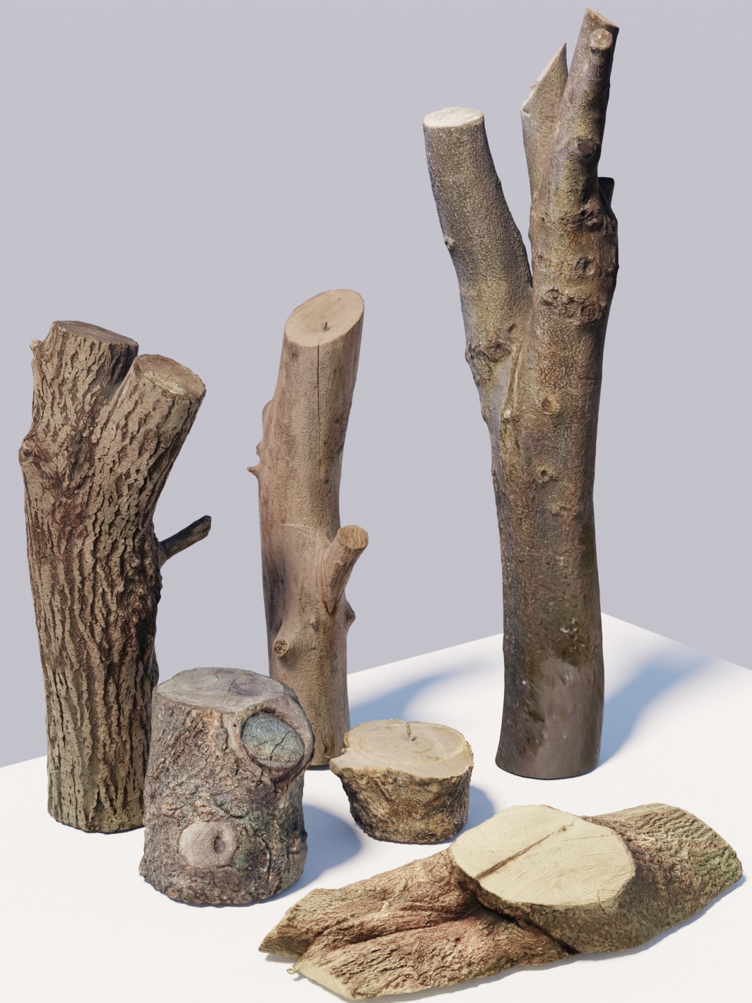

В этот раз пни сканились в пасмурную погоду прям на заснеженной площадке. Получилось почти идеально в плане равномерности освещения. чуть, чуть с низу меньше света. Но не подвешивал а делал на подставке, соответственно кири посчитала подставку, а в одном случае и табуретку, за один объект. это съедает разрешение текстур,

Спасибо, но пока не с чем поздравлять, работа только начата, даже не начата а в стадии придумывания, что бы из этого сотворить. Эти пни заготовлены под изделия с так называемой живой кромкой, когда часть изделия остаётся не обработанной. ну как бы не обработанной.
Вот то, ради чего все эти сканирования затевались, крутить вертеть, смотреть что лучше из этого сотворить. склоняюсь к подставке для бутылок, но не конечный вариант пока, наброски.
