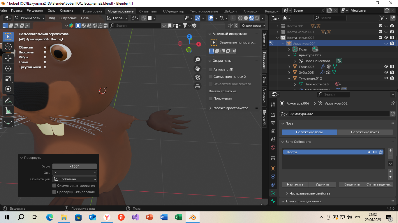

Создал первого персонажа, добавил ему риг. Сейчас экспериментирую и смотрю как ведет себя модель. При попытке развернуть ладонь на 180 градусов(ладонью вверх) модель в области кисти скручивалась одну точку, поменял веса, добавил предплечье, теперь в том месте, где заканчивается влияние веса, модель также скручивается в маленькую точку. Кто нибудь может подсказать как правильно анимировать разворот кости(в данном случае кисти) на 180 градусов? С плечами беда +- такая же.

Попробуй сбросить масштабные коэффициенты объекта Ctrl+A S
Покажи полисетку.

Применил трансформацию на все(положение, вращение, размер)
Re: Неправильная костная анимация при повороте кости более чем на 90 градусов
А у модификатора Armature установлен Preserve Volume?

Спасибо огромное, не знал о данной функции. Вы решили проблему, благодарю.
