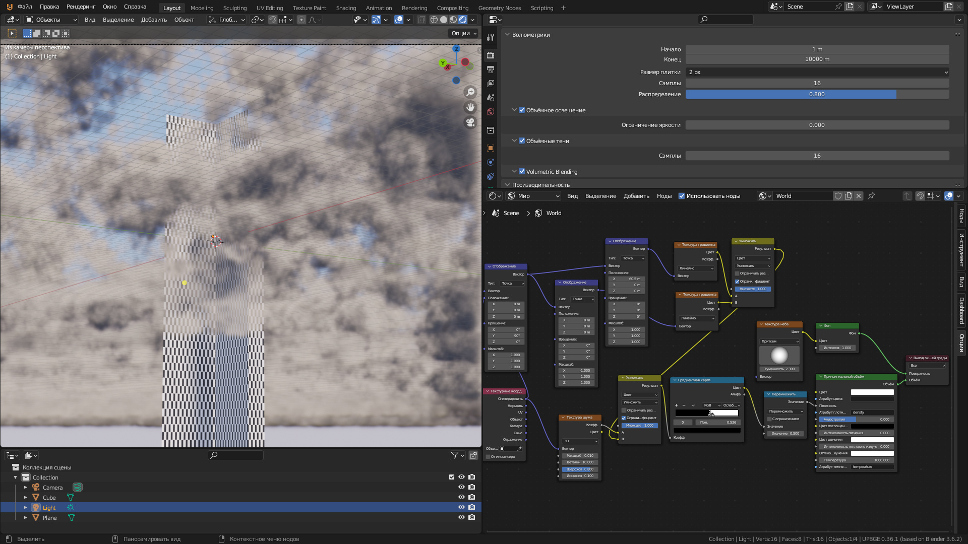

Что касается блендер, то потыкал облаками в окружение...
Если пытаться без геометрии создать в окружении слой облаков градиентами с шумом, но ева делает примерно так
Без имени90.jpg (514.89 КБ) 405179 просмотров
Это весма условный реалтайм, до минуты на кадр, При попытке улучшить качество, или отрендерить с нормальным разрешением видеодрайвер говорит досвидание, система падает, и восстанавливается уже без блендер.

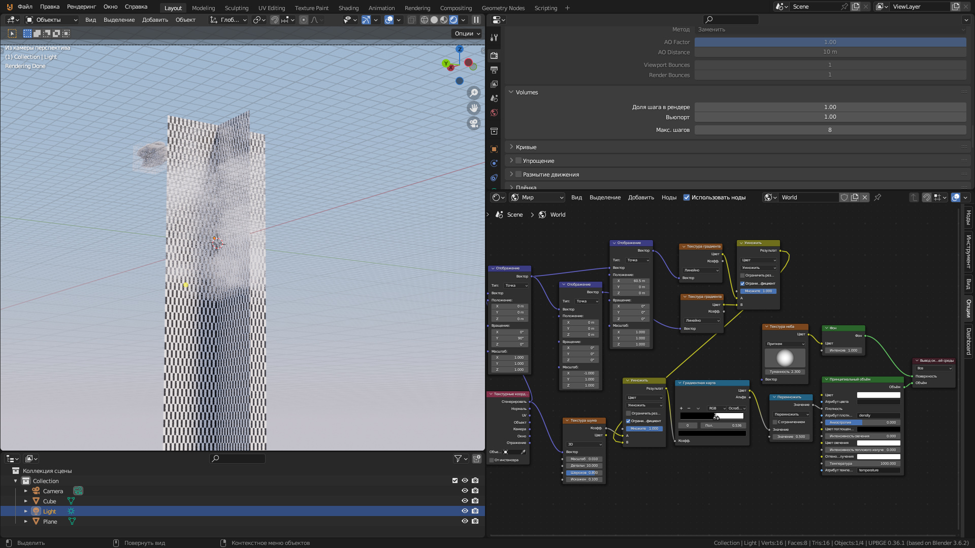

А циклы вообще без геометрии ведут себя странно, эти самые облака просто не перекрывают окружение и всё. Отображаются только на геометрии. если же сделаны геометрией, то есть внутри куба волюметрикой, то всё работает.
Без имени91.jpg (549.49 КБ) 405179 просмотров
Возможно это недостатки моей сборки. У меня сборка на основе 3.6, с игровым движком встроенным UPBGE. Причем всё это под 7 виндой.
Но всё равно это всё очень дорогие варианты облаков. Требуют не просто времени на расчёт, но и топовое железо.
