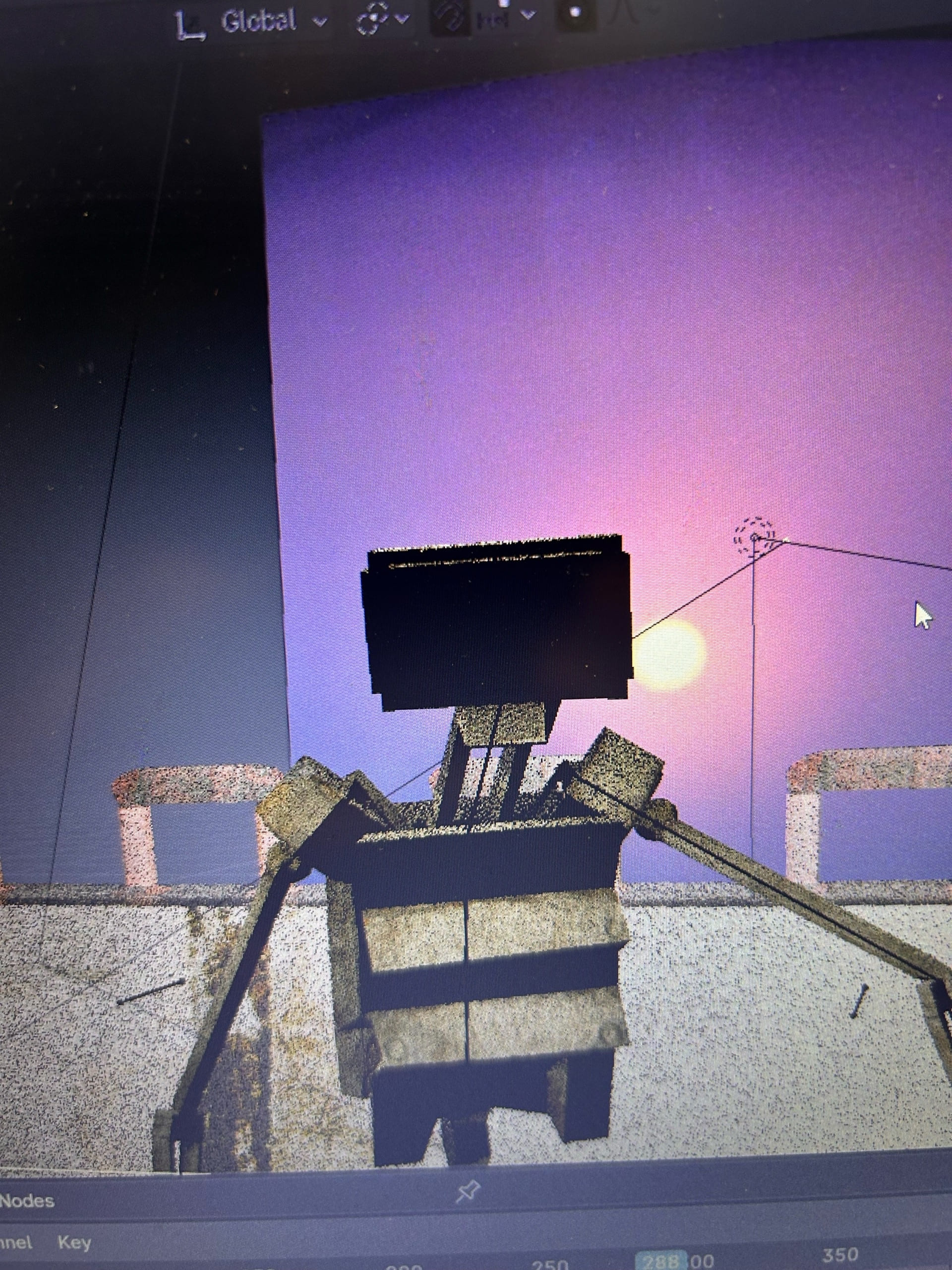

ЧЕСТНО НЕЗНАЮ КУДА ЕЩЕ ОБРАЩАТЬСЯ. Последняя инстанция где мне в теории могут помочь

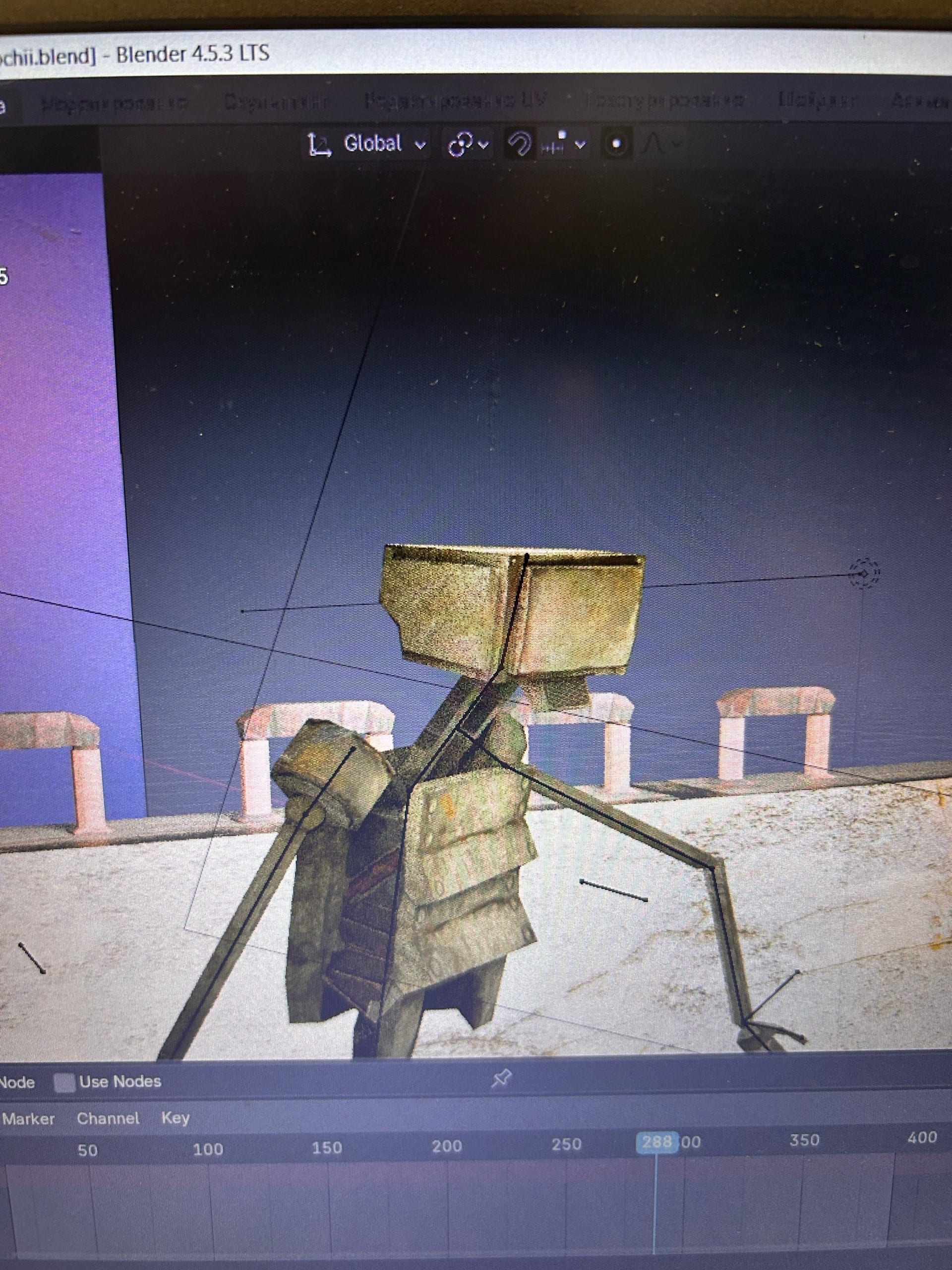

Свет как-то странно падает на модель. Если смотреть на нее с одного ракурса - свет падает как следует, а с другого модель просто в черное нечто превращается, будто и нет источника света никакого. При том я источник света не трогаю
Вся шляпа происходит на рендер-движке Cycles, на EEVEE проблем таких нет
ЗАМЕТИЛ ЧТО ПРИ УДАЛЕНИИ ВСЕГО СКЕЛЕТА МОДЕЛИ ЭТА ХРЕНЬ ПРОПАДАЕТ!! А может проблема просто не так сильно показывает себя???

Спасибо, я разобрался в чем дело!! Все перепробовал по твоему совету, Auto Smooth подредактировал и все починилось.
