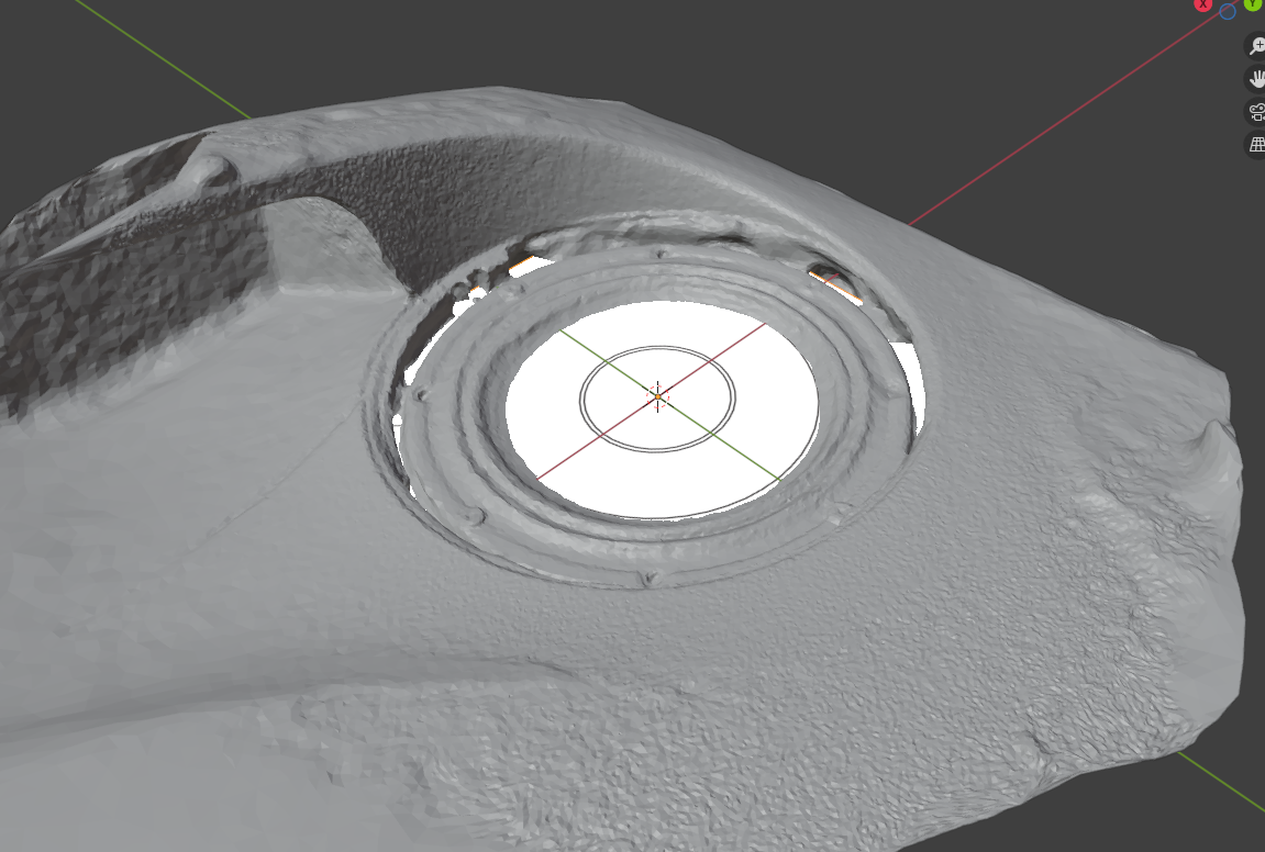

Всем привет, блендером пользуюсь в первый раз, появилась необходимость сделать деталь для автомобиля. Суть такая: есть 3д скан поверхности дверной карты, сделанный при помощи телефона. Теперь нужно сделать полый объемный цилиндр таким образом, чтобы одна его поверхность (которая должна прилегать к поверхности дверной карты) по сути просто повторяла поверхность этой самой дверной карты. Подскажите, каким образом это можно сделать?
3д скан
3д скан
Как-то так должен выглядеть цилиндр
Re: Сопоставление двух поверхностей
Можно попробовать выделить все крайние точки этой дыры и с помощью дополнения LoopTools выполнить to circle. По сути от полученной окружности потребуется её центр, радиус и нормаль, чтобы забазировать мешь в горизонтальной плоскости с центром в этой дыре. Выложи скан, если хочешь быстрый ответ с красивой дыркой.
Тут много способов, все их быстрее сделать чем объяснить. Но самый понятный для новичка наверное это отрезать торец от этого самого цилиндра, сканом при помощи модефикатора логических операций,(Boolean). Но для этого сам скан должен быть замкнутым мещем, что врят ли. скат придётся замкнуть, то есть закрыть все дыры в нём. Или же у этого самого булиана выбрать пересечение, а не разницу . и получится кусок скана только в том песте где он пересёкся с цилиндром. этот кусок достроить до цилиндра выдавливанием.
Короче выкладывай скан, и давай размеры цилиндра, сделаю вечером. Или выложу настроенный блед файл, где останется только подвигать цилиндр на нужное место.

https://disk.yandex.com.am/d/MPFf-4WFCINyFQ
размеры: 190х190 мм внешний диаметр, внутренний 166 мм

https://disk.yandex.ru/d/MWhPsXvlv7piZA
Подвигай цилиндры как надо, примени модификатор Boolean.
И экспортируй в Stl
