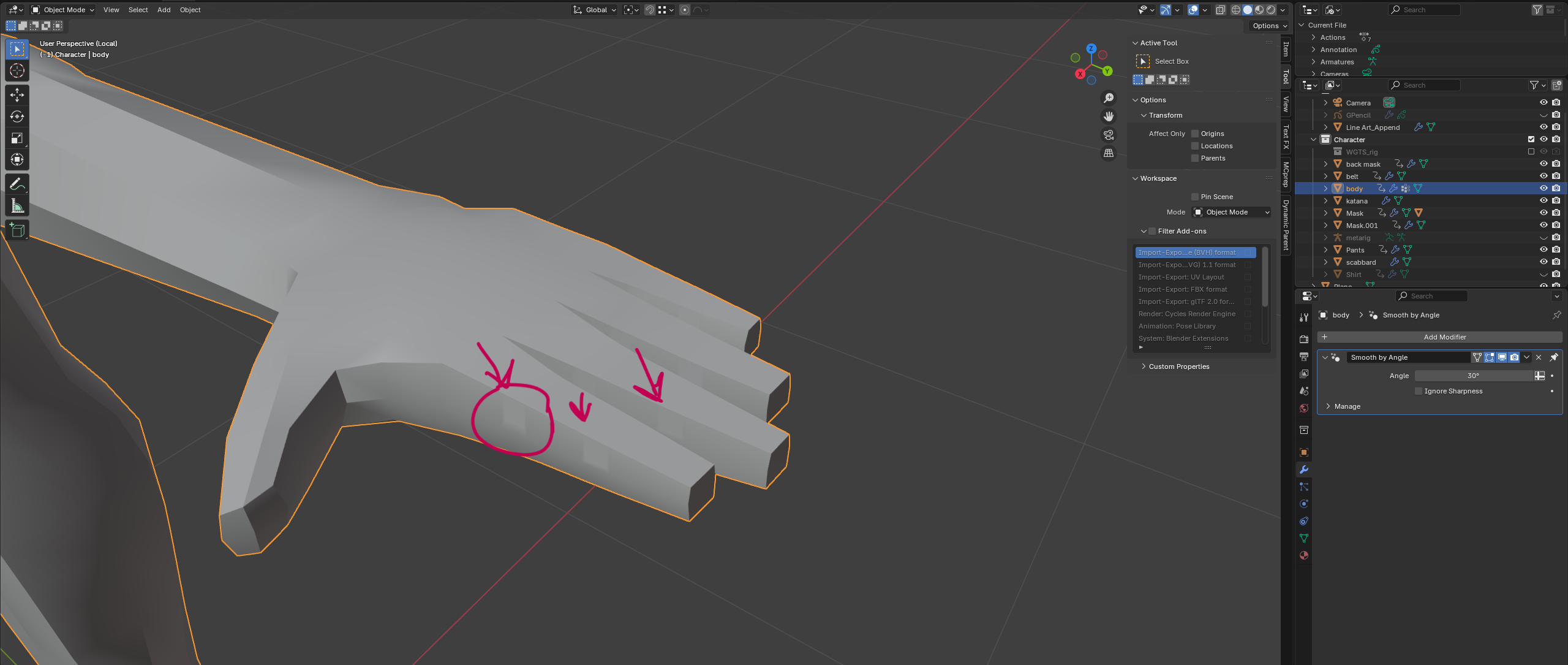

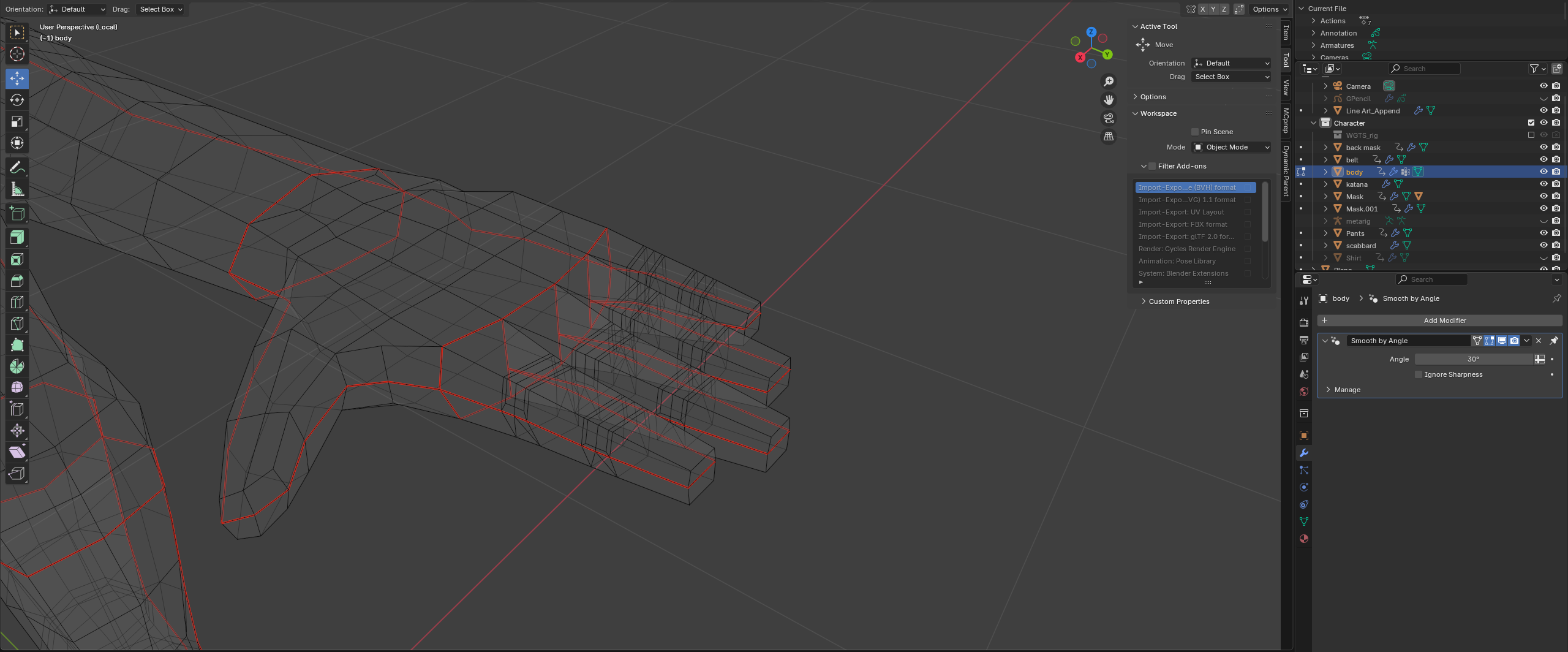

Если у кого то возникнут вопросы, почему геометрия пальцев выглядит так, то я отвечу, что хотел сделать пальцы так, чтобы при сгибании они нормально себя вели(Вот источники - https://youtu.be/al0Jwnj-IDA?si=ftoZkbEaOJoRDBW3, https://youtu.be/EaVG_KOKRnA?si=hHCKgT0Q50ae2w06). Однако это вызывает ошибки в autosmooth. Как мне поступить?

Re: Геометрия вызывает ошибки в autosmooth
Отметь места с ошибками

sungreen писал(а): ↑23 май 2025 18:44 Отметь места с ошибками
Пересчитай нормали Shift+N

sungreen писал(а): ↑24 май 2025 04:48 Пересчитай нормали Shift+N
У меня включено отображение нормалей: красный - задняя часть , серый - лицевая,так что дело не в вывернутых нормалях
выложи модель или фрагмент кисти
Да, проблема есть. Мне одними настройками исправить не удалось.
sungreen писал(а): ↑Да, проблема есть. Мне одними настройками исправить не удалось.
Я тоже констатирую наличие проблем автосглаживания. Но собственно ни разу не удивлён наличию этих самых проблем на такой топологии. Я не понимаю смысла автосглаживания, конкретно в этой ситуации. Почему не просто сглаживание всего и вся, зачем нужны эти острые рёбра?
