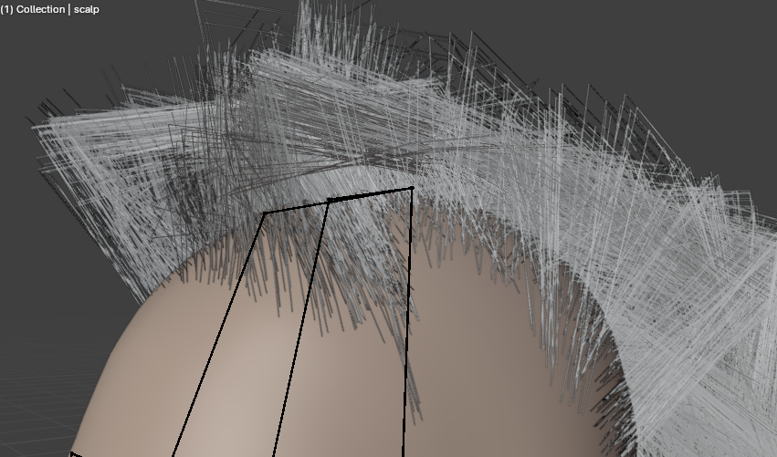

Всем привет! прошу помощи! С помощью Particle system делаю волосы, всё бы хорошо, кроме того, что волосы как солома. На рендере тоже самое. Подскажите как добавить " наверное точек сгибов волосам" что бы волосы были гибкими?

В редакторе свойств установи для системы частиц на вкладке Viewport Display для параметра Strand Steps значение 5.
