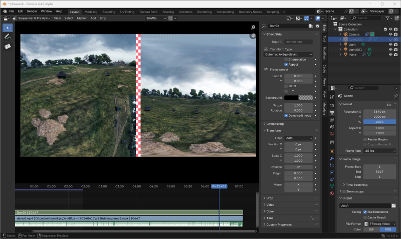

И вот продолжение этой темы.

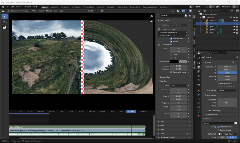

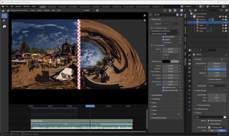

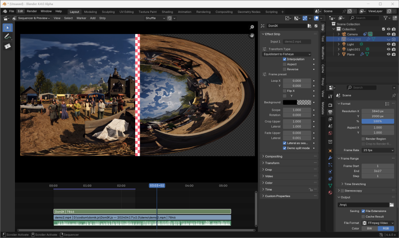

Что можно сейчас делать в blender/domik для мобильных планетариев? В первую очередь - это конвертация видео под сферическое зеркало во встроенном видео редакторе VSE Blender.
Для примера приведу наиболее востребованные виды конвертации (используется "Demo split mode" для разделения экрана).
Fisheye в Spherical mirror:
Equirectangular в Spherical mirror:
Equirectangular в Fisheye:
Cubemap в Equirectangular:
Cubemap в Spherical mirror:

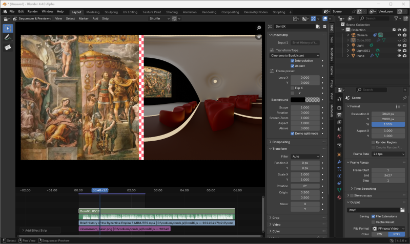

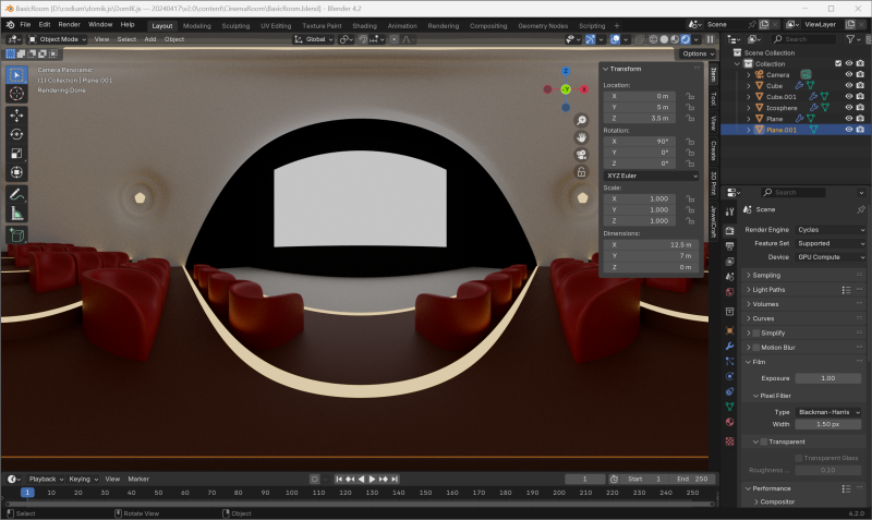

В моём понимании демонстрация "плоского" видео относится к апокрифичным трансформациям в купольной философии. Тем не менее можно использовать режим Cinerama для построения виртуального зала с плоским экраном, на котором и будет отображаться "плоское" видео. Скины для виртуального зала можно моделировать в самом Blender.
Вот пример такой модели https://disk.yandex.ru/d/EXiRYZokxEGqCw

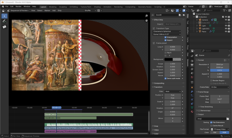

Далее пример конвертации "плоского" видео под сферическое зеркало.
Cinerama в Spherical mirror:
Cinerama в Equirectangular:
«Вы всё ещё гнёте видео под сферическое зеркало?! Тогда мы идём к вам…»
