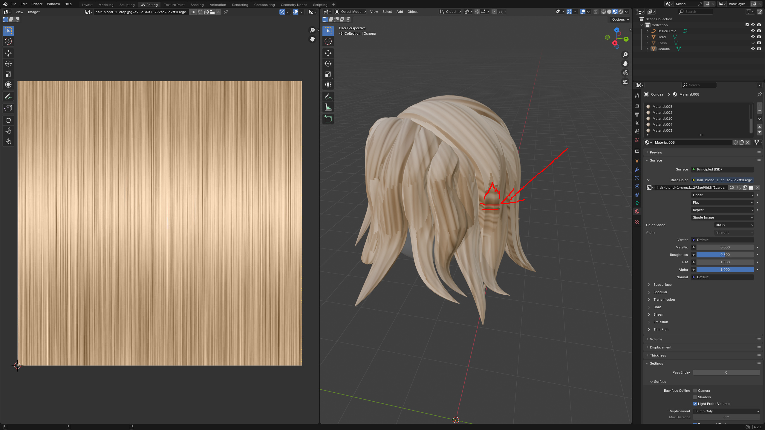

Не понимаю почему текстура нормально накладывается по отдельности на каждый локон без UV. А когда делаю UV на локон то у меня просто ломается текстура и ухудшается её качество. Прикрепил 1 скрин без UV и два скрина с UV.
Только у меня картинки не открываются?
Kikoku писал(а): ↑26 авг 2024 11:03 Не понимаю почему текстура нормально накладывается по отдельности на каждый локон без UV. А когда делаю UV на локон то у меня просто ломается текстура и ухудшается её качество. Прикрепил 1 скрин без UV и два скрина с UV.
А можешь показать UV?
Kikoku писал(а): ↑26 авг 2024 11:03 Не понимаю почему текстура нормально накладывается по отдельности на каждый локон без https://imgur.com/YRQty4A. А когда делаю UV на локон то у меня просто ломается текстура и ухудшается её качество. Прикрепил 1 скрин без UV и два скрина с UV.
Ну во первых без UV не нормально.
А ломается и ухудшается от того что развертка так сделана, то есть сделана не верно.
Острова на развёртке для этой текстуры должны выглядеть как вытянутые прямоугольники.
То есть все эти червячки надо выпрямить и отмасштабировать, или в шейдере подогнать масштаб. Это очень геморно, По этому обычно делают несколько, локонов прямых разворачивают их, и обкладывают голову копиями этих локонов, с небольшими изменениями.
Либо делают локоны на основе кривых, там нормальная развёртка генерируется.
