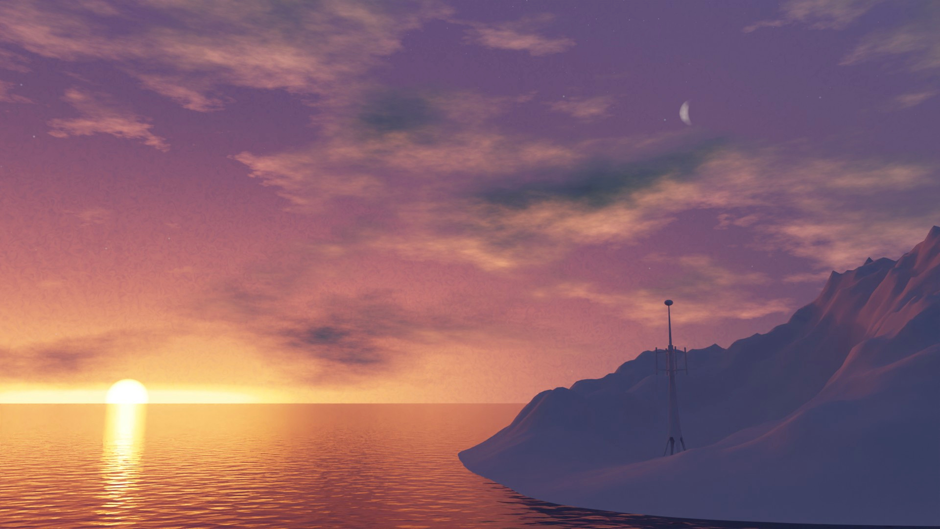

Пока мучию небо, вроде всё заработало стабильно.
Кто что думает по поводу убедительности сего
красиво.
наверно, во время восхода, небо "по гуще", а солнце покраснее....
да не норм! при скорости воспроизведения 0.25 видно, что ты всё это учёл! отличное НЕБО)

Спасибо, я уже думал приводить файл в порядок, подписать все человеческим языком, и выложить для общего пользования, но увидел вот это
Ну блин они опять круче, короче есть куда стремиться.
И вроде все так же, кроме молний, но ведь убедительнее и красивее.
да. сильно чувак заморочился...

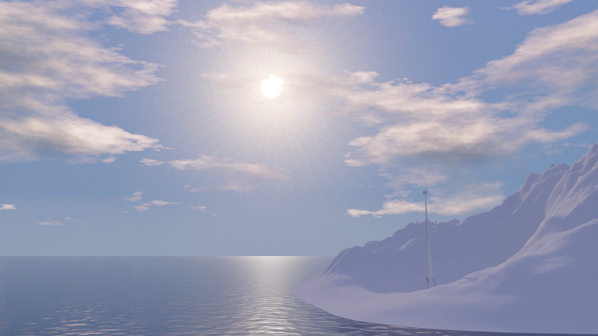

В общем моим облакам не хватает объёма. И вот же незадача у окружения, фона, нет нормалей. То есть как обычно нельзя облакам придать объём через карту нормалей, карту высот. Я делал облака шумом, где светлее нет облаков, начиная с определённого цвета, они появляются и далее становятся темнее. Это по сути готовая карта высот, но она тут бесполезна. По этому делал копию этих облаков смещал эту копию от солнца, и ей заменял первые облака. Это кривой фейк, не убедительный. Может у кого есть идеи, как реализовать карту нормалей, карту высот в этой ситуации? Мож скрипт написать какой?.
И вторая проблема, лучики от солнца сквозь облака тоже не знаю как реализовать, но очень хочется.

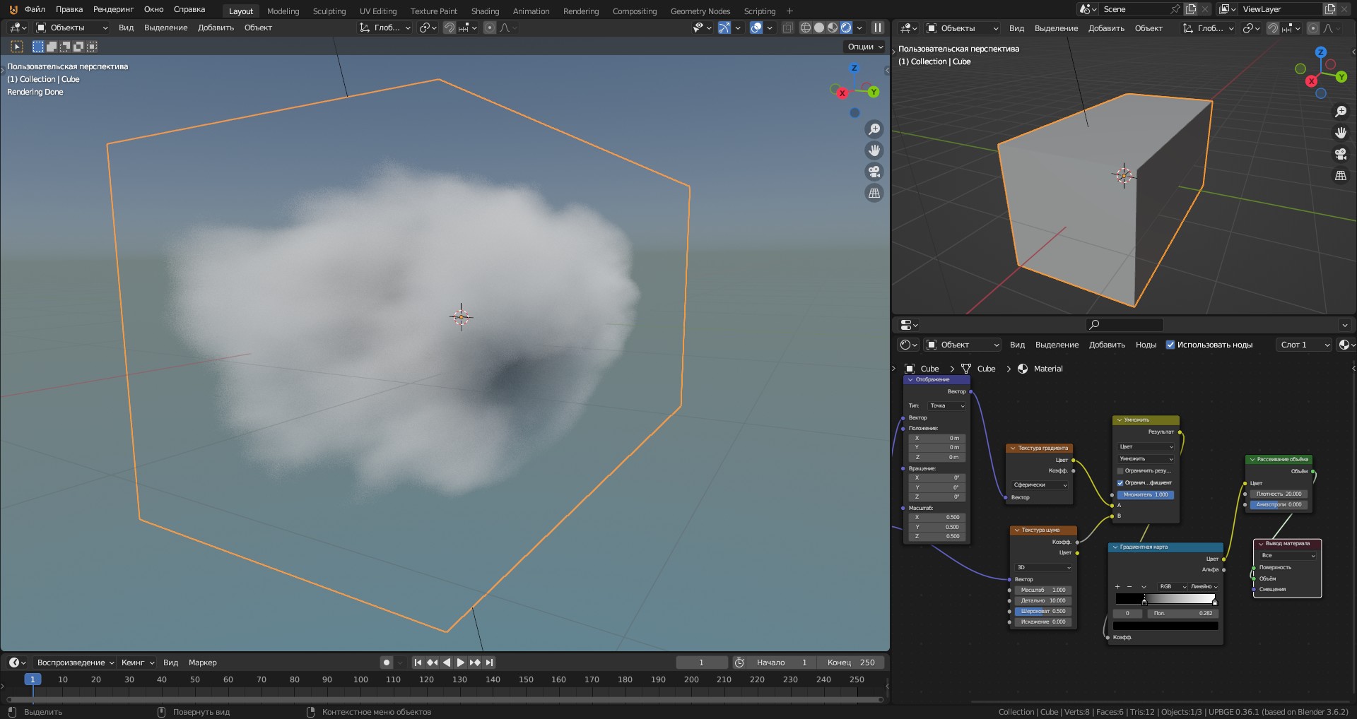

вот пример 'got rays' через объем, опять же объем облакам можно придать через объем, но это дорого по ресурсам
sungreen писал(а): ↑24 июл 2024 07:54 вот пример 'got rays' через объем, опять же объем облакам можно придать через объем, но это дорого по ресурсам
Вот именно, надо дешовый способ. Понятно что волюметриками легко можно сделать реалистичные облака, лучики, и прочие объёмные размытости, они для этого и придуманы. Но это очень затратно.
