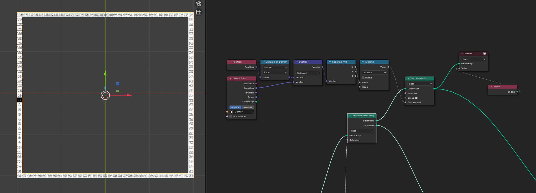

Всем привет! Помогите решить задачку, не могу сделать нумерацию индексов фейсов на плоскости начиная с нижнего левого угла и против часовой стрелки.
На данный момент есть плоскость 32x32, далее:
Face Neighbors - все внешние face от grid выделяет.
Separate Geometry - отсоединяю внешний край, после чего нужно заново пронумировать индексы в Sort Elements.
И Арктангенс2 (Arctn2) получилось по порядку выделить крайние полигоны, НО! он ведет отсчет от центра а мне нужно от угла
Может кто сталкивался на подобии? Тут посути работа с выделением, но я не знаю ка куже 3й день бьюсь)
Скрин Arctn2
Скрин Arctn2
