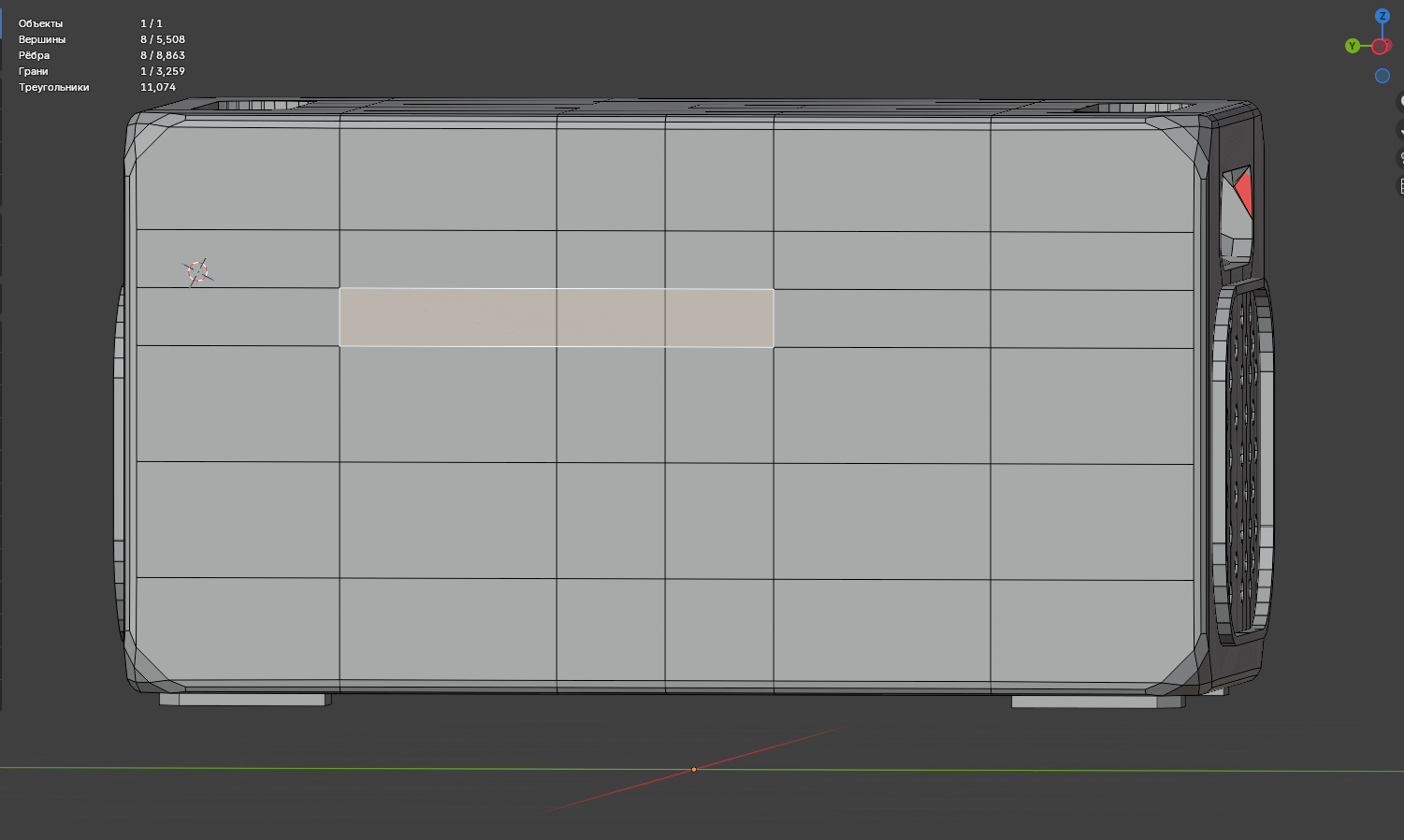

спасибо Mihanik . примерно так и умал, но вдруг я что-то протупил с геометрией вкралась мысль...
плюс ещё один треугольник.
это надо контролировать на дальних подступах замыкания вершин - их должно быть чётное количество.
На дальних подступах сойду, вершин по пояс.

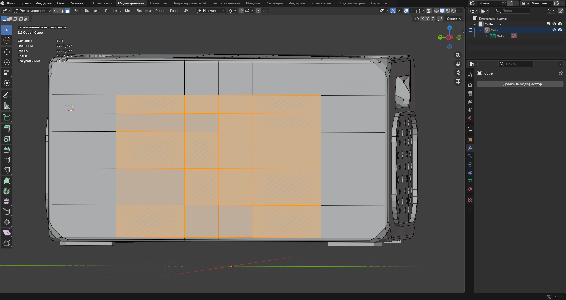

Здравствуйте, полный новичок в блендере, во время работы с моделью, отразил её через модификатор.
Теперь проблем: почти на половине полигонов появилась "ряб", и полигоны ведут себя странно, при соединение их, они покрываются рябью и отображаются с линей перед (скрин прикреплен).
ВОПРОС: что это? Почему так могло произойти? И как можно исправить не начиная с нуля.
Заранее спасибо.
Такой эффект ряби дает перекрытие полигонов. Необходимо удалить полигоны из центральной части, которые накладываются друг на друга или изменить параметры отражения.
