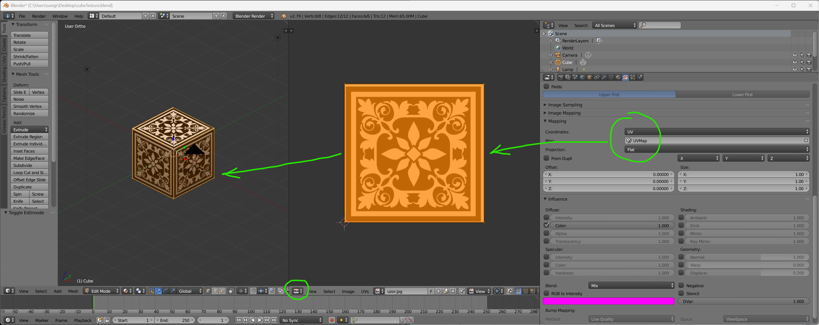

Re: проблема с отображение текстуры в окне 3D view
Да, при таких настройках затекстурирована только верхняя грань. Предлагаю использовать UV текстурирование. Это более универсальный способ применить текстуру ко всем сторонам куба.
cubeTexture2.zip
(137.82 КБ) 3335 скачиваний
Снимок экрана 2025-11-29 065245.png (894.36 КБ) 924093 просмотра

sungreen писал(а): ↑при таких настройках затекстурирована только верхняя грань.
Если это так, соглашусь с вами,то почему при рендере текстура есть на каждой грани , ведь тогда и рендер должен показать затекстурированную одну грань ? Даже preview в панели текстур показывает,что заполнены все грани текстурой, но вот окно 3d view отказывается все это видеть, будто какой то рассинхрон. Во всех учебниках пишется,что настройка Projection:cube наложит текстуру на все грани.
Да, рассинхрон отображения в режиме материала и рендеринга есть, возможно это глюк программы. Лучше делать через UV - это более стабильный и универсальный способ.
