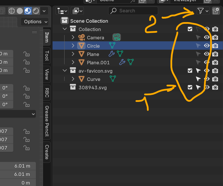

Проблема такая: не выбираются детали модели, все режимы и функции работают, но на модель ничего не реагирует. Может нужно нажать какую нибудь комбинацию на клавиатуре?
Re: Завис экран
Возможно запрещено выделение объектов во вьюпорте. Посмотрите не скрине во вложении - (1) если отмеченные стрелки не активны, то указанные элементы не будут выделяться во вьюпорте. (2) Если стрелок нет, то их отображение можно включить через фильтр.
