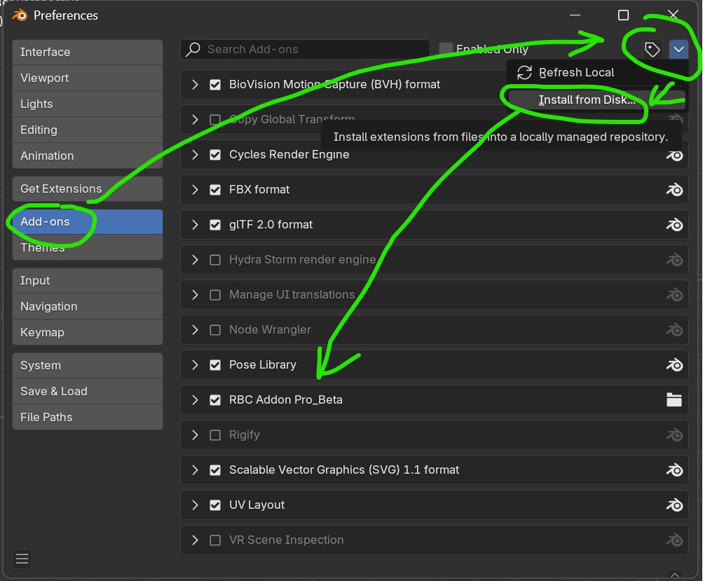

Re: Не могу установить аддон RBC
>> Ничего не изменилось, всё так же не могу установить аддон
Edit->Preferences->Add-ons
Далее открыть настройки в правом верхнем углу окна Preferences и выбрать Install From Disk
В открывшемся меню выбрать zip файл с дополнением.
