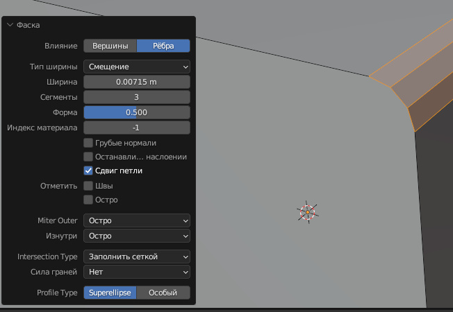

Kristo писал(а): ↑04 ноя 2024 22:18 Сохранил отдельно куб. Можете посмотреть, у вас также?
Мне тоже не удалось увидеть проблему...У меня всё нормально.
А что происходит в этом окне, как реагирует фаска на изменения в нём?
Без имени99.jpg (44.81 КБ) 14719 просмотров
Может какие аддоны сторонние конфликтуют?
