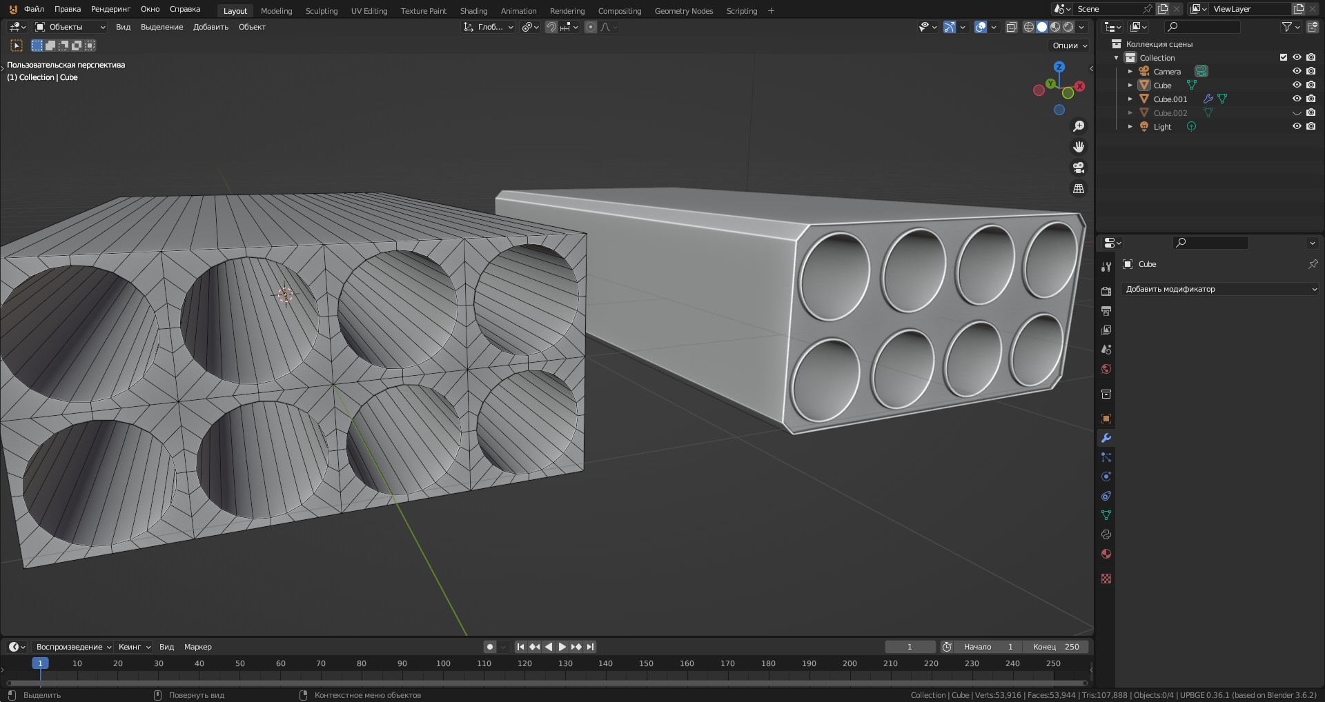

Некорректно применяется Boolean

Приветствую! Логические операции достаточно чувствительны к корректности полисетки. Не всегда можно получить желаемого результата если полисетка Non-manifold ( https://docs.blender.org/manual/ru/2.81 ... n-manifold ), имеет разрывы или перехлесты полигонов.
Советую проверить полисетку или выложить саму проблемную модель в тему. Посмотрим и разберемся вместе в чем проблема.

почему то я не могу отправить вам файл с моделью, хотя весит всего 162 кб, Boolean теперь вообще не применяется, ничего не исчезает, просто вырезов для ракет не появляется

IsBlendcreator писал(а): ↑08 сен 2024 20:13 почему то я не могу отправить вам файл
ну попробуй выложить в облако на яндекс диск, или гугл диск, а сюда дать ссылку.
Но я бы рекомендовал, забыть про логические операции, на время пока не научишься моделировать такие вещи без него как то так.
То есть руками, весь спектр инструмента под хоткеями ctrl e, ctrl v, ctrl f. Для рёбер, вершин, и граней соответственно. Ибо хоть в блендер логические операции работают по лучше чем в максе, это не автокады с их твёрдотельным моделированием. Блендер заточен под полигональное моделирование, здесь ему равных нет. А логические операции всегда порождают кривую топологию, что ведёт к артефактам сглаживания, и чтоб исправить их требуется не хилый такой опыт моделирования.
