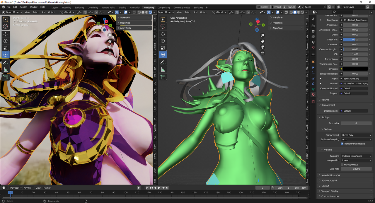

Сделал простенькую модельку, запёк с высокополигонала нормалы и прочие текстуры, Настроил шейдеры... запускаю рендер, а на нём все полигоны угловатые...
При этом: Галку Auto Smooth в Object Data ставил, нормали сбрасывал, В Material Properties, в секции Settings, параметр Displacement установлен на Bump Only. ПКМ > Shade Smooth тоже делал.... Э... ЧЯДНТ?!?!?!

Э... ды везде... на нагруднике треугольники, на волосах, на наплечнике... Она должна вот так выглядеть в идеале.

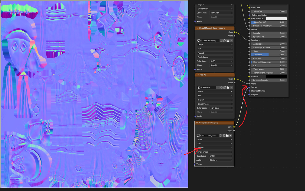

Хотелось бы видеть как выглядит карта нормали, как она подключена, стоитли
галка "нецветовые данные". Триангулировалась ли лоуполька перед запеканием.

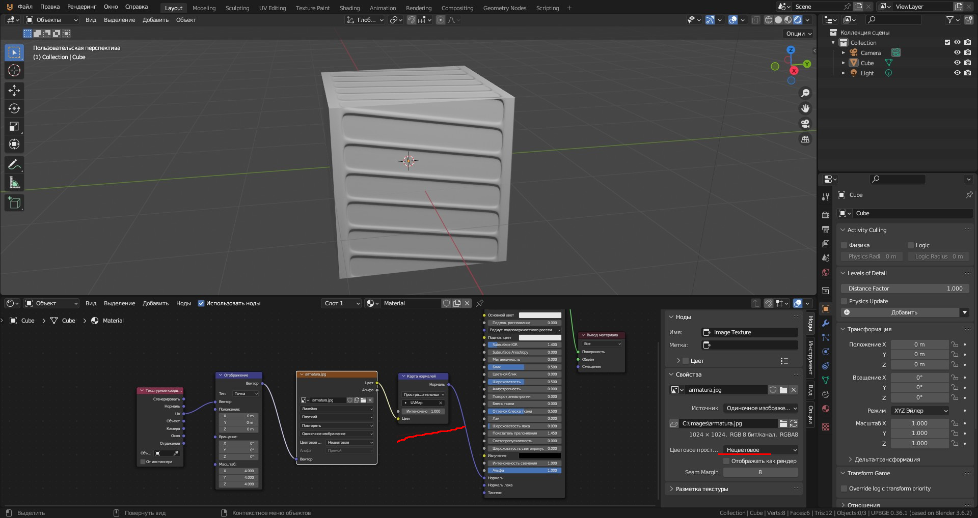

установи значение Non Color вместо sRGB для Color Space для Normal

]Ну вообше то карта нормалей подключается через ноду "карта нормалей" Попробуй так
Но скорее тут что то другое, больше похоже на двойную геометрию. Без файла не понятно.

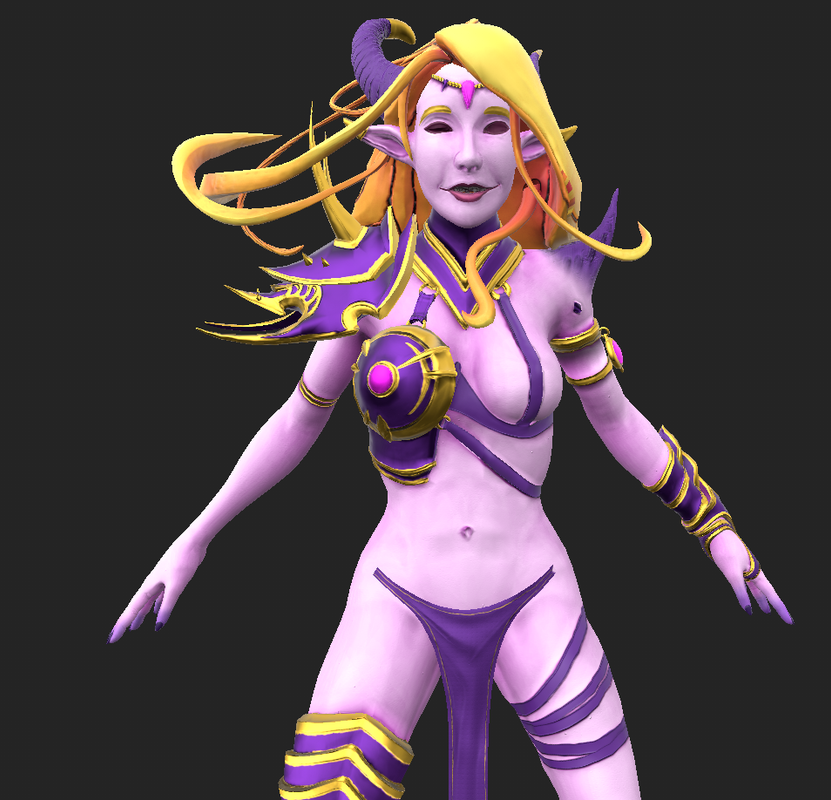

ТОЧНО НЕТУ. Я 1 раз всего модель экспортировал и слои отображения не настраивал. К тому же в UE4 модель выглядит тоже нормально:
