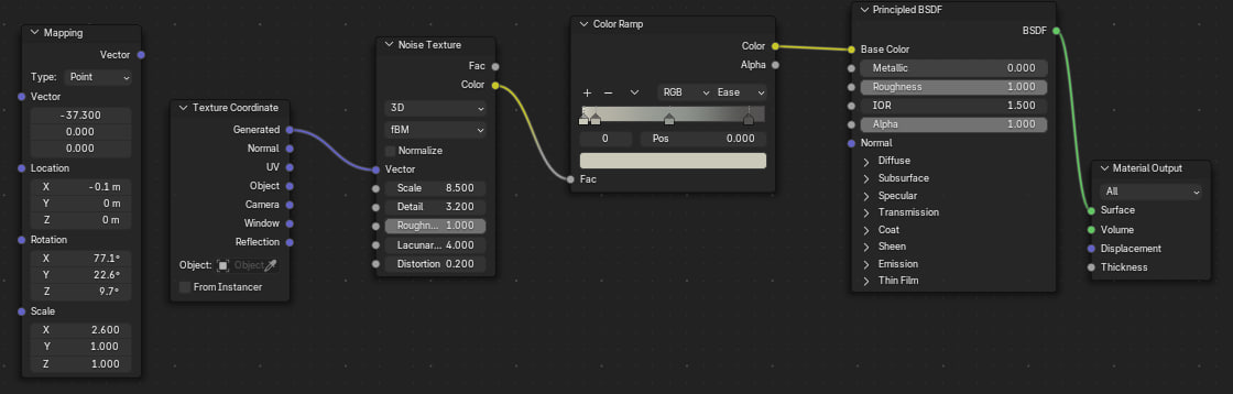

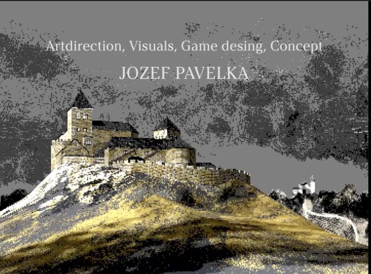

Всем привет, подскажите, пожалуйста, как можно сделать материал холма как на картинке? Вручную рисовать долго, думал через ноды можно сделать, но столкнулся с тем, что не понял, какие нужно использовать, пробовал noise texture, color ramp юзать, в связке с texture coordinate и mapping, но не получалось особо, нет такого перехода между цветами, как на примере. Я думаю, можно его как-то через шум сделать

Насколько вижу по холму - это разбросанные группы пикселей трех основных цветовых групп в состоянии без тени и с тенью. При этом пикселы не зависят от удаления от камеры, имеют равные размеры. Что в итоге требуется - сделать только материал холма и всю постобработку холста? Покажите, что уже сделано и не получилось.

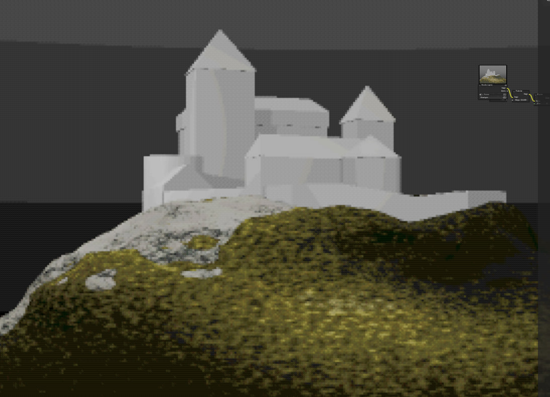

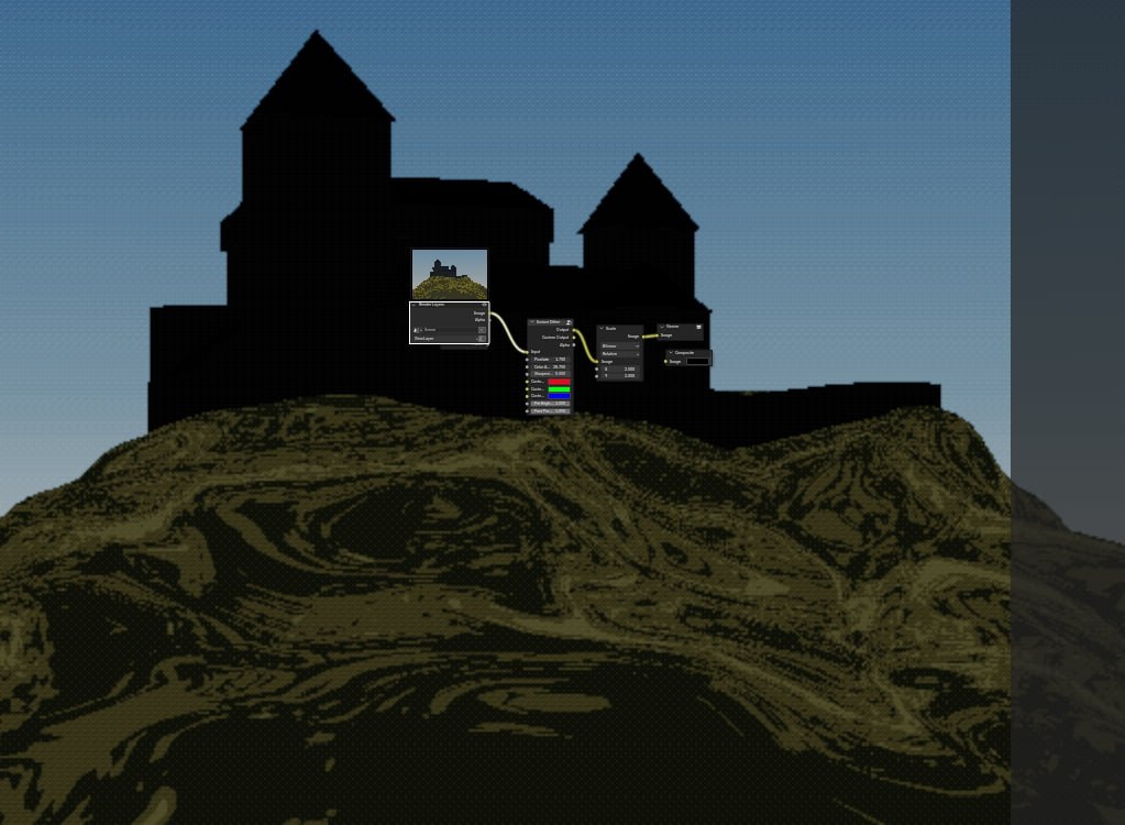

У меня получилось только +- сделать постобработку (через аддон, добавляющий дизеринг), и через ноды в шейдинге попробовать сделать сам холм, но тут получился вообще не тот результат, поэтому нужно понять, как сделать материал холма в первую очередь

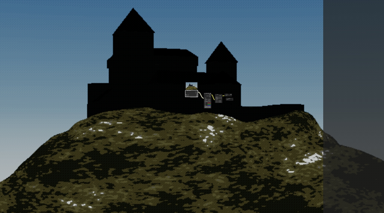

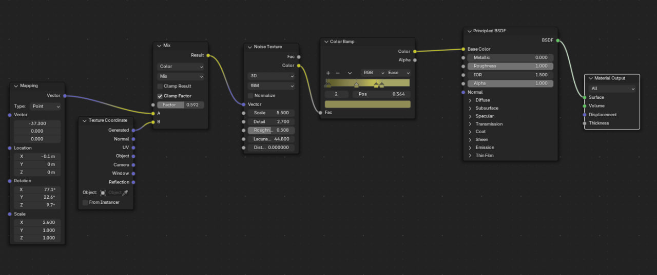

пришел вот к такому варианту, меня устраивает. для основы холма и для выходов камня, которые я сделал путем скульптинга копии модели холма, юзал такие ноды.

miraak писал(а): ↑19 окт 2025 12:34 пришел вот к такому варианту, меня устраивает. для основы холма и для выходов камня, которые я сделал путем скульптинга копии модели холма, юзал такие ноды.
Мне непонятен смысл связки мапинга и текстурных координат.
Вроде всё то же достигается текстурой шума, надо просто добавить детальности и шероховатости.
