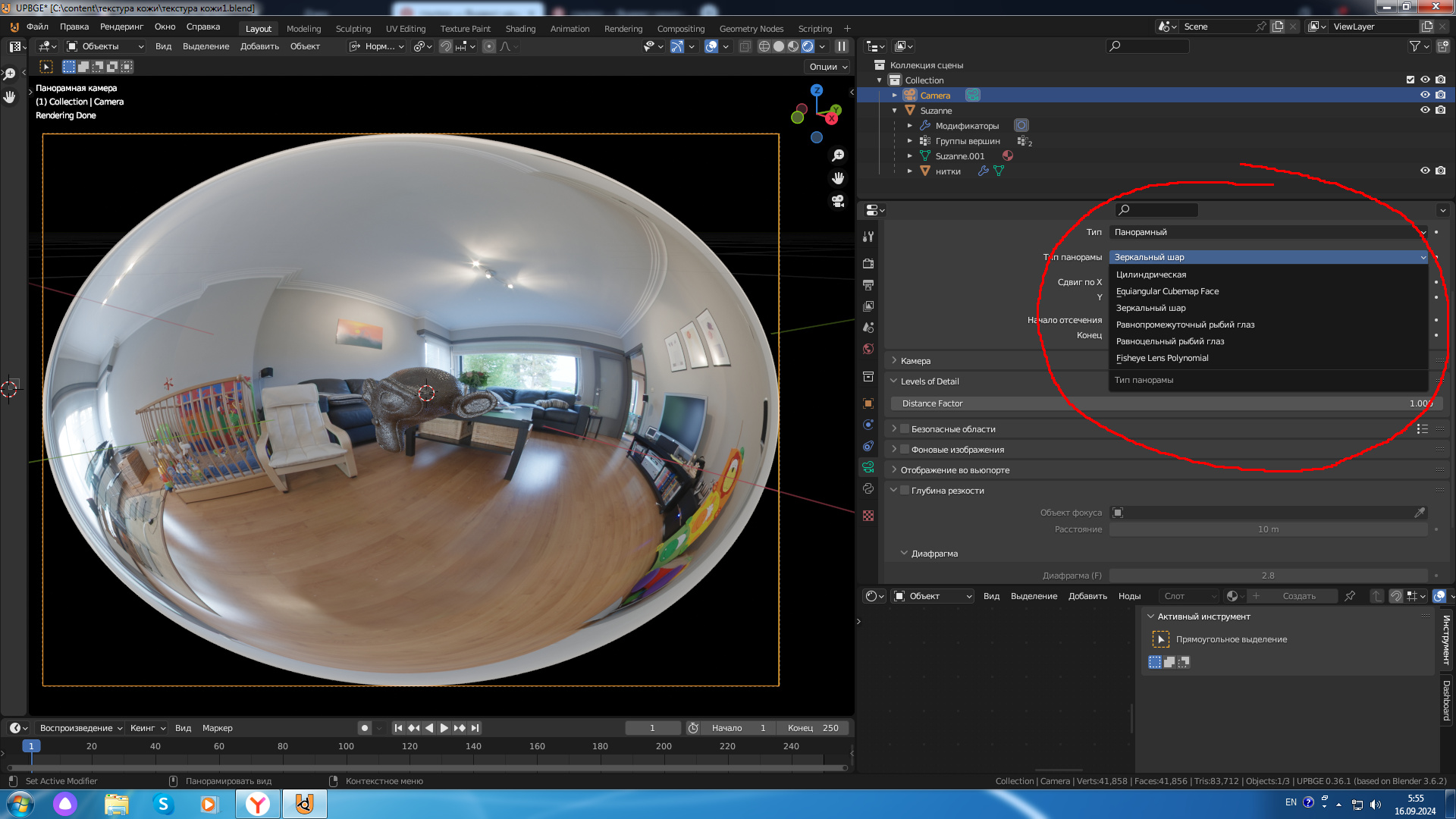

Что я собираю?! У меня сейчас два публичных патча для Blender - патч, позволяющий рендерить в обратной перспективе rcam3 и патч, для конвертации видео под сферическое зеркало domIK

Технологически купол - это маленький кинозал с экраном на весь купол (360 градусов) (или большой, но в части мобильного планетария все таки маленький ). Это иммерсивный конструктив, который позволяет достичь эффекта погружения.
>> в чём отличие от уже имеющихся вариантов?
Но нельзя просто взять проектор и направить его на купол, поскольку охват будет не полным и изображение искривлено. Чтобы проекция легла на весь купол картинку с проектора гонят на сферическое зеркало и отражаясь от него картинка целиком закрывает купол. Но проекцию на этой картинке нужно подготовить специальным образом, например в Blender VSE через эффект domIK.
Способов демонстрации на куполе много и гнать видео на купол через сферическое зеркало одно из бюджетных решений. Но по сути можно гнать видео не только на сферический купол, но и обычные блоки.
PS есть одна математическая заковырка, которая не позволяет сделать проекцию картинки на купол через зеркало аффинными преобразованиями. То есть у нас есть две не линейные поверхности и это преобразование нельзя выразить аналитически.
