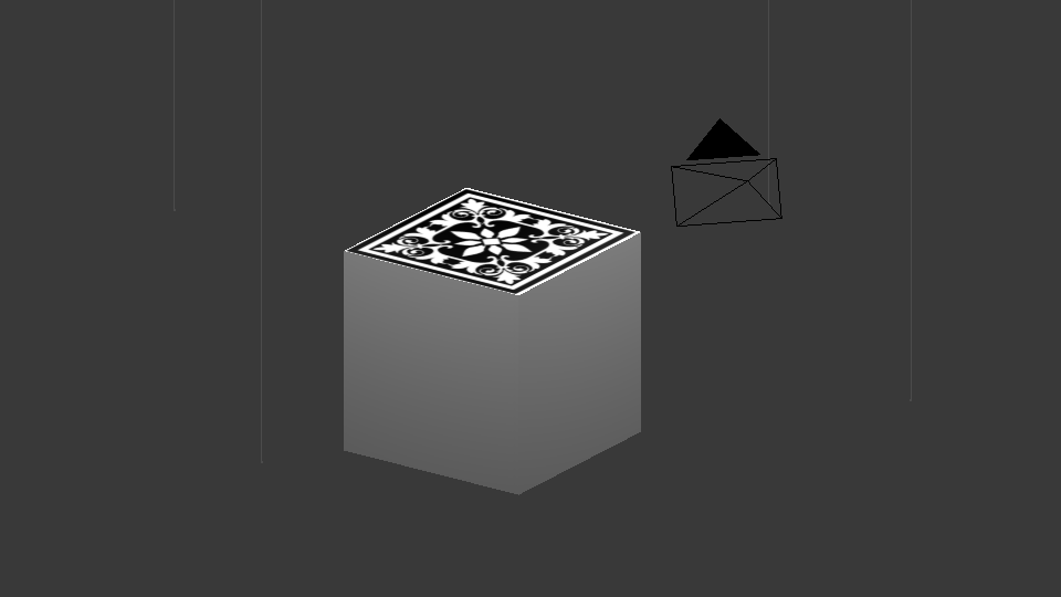

Здравствуйте.Скажите,пожалуйста,Почему в окне 3d view текстура отображается только на одной грани куба.При этом на панели mapping настройка projection стоит куб.При рендере текстура отображается на каждой гране,как и должно быть.
окно 3D view

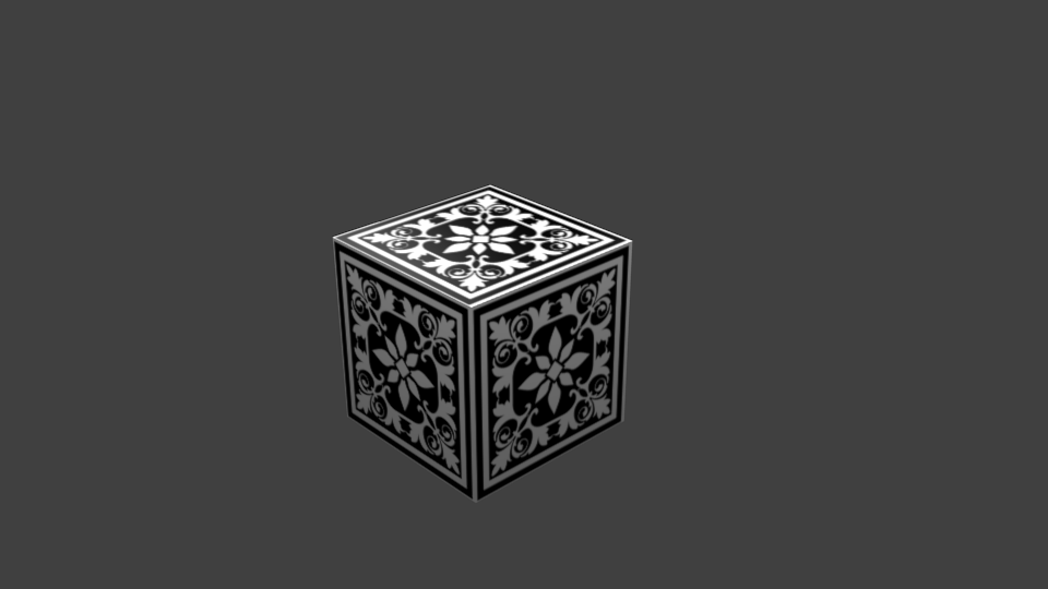

Рендер
Заранее вам большое спасибо за решение проблемы.

Да, при таких настройках затекстурирована только верхняя грань. Предлагаю использовать UV текстурирование. Это более универсальный способ применить текстуру ко всем сторонам куба.

Если это так, соглашусь с вами,то почему при рендере текстура есть на каждой грани , ведь тогда и рендер должен показать затекстурированную одну грань ? Даже preview в панели текстур показывает,что заполнены все грани текстурой, но вот окно 3d view отказывается все это видеть, будто какой то рассинхрон. Во всех учебниках пишется,что настройка Projection:cube наложит текстуру на все грани.
Re: проблема с отображение текстуры в окне 3D view
Добавлено: 29 ноя 2025 17:06
Да, рассинхрон отображения в режиме материала и рендеринга есть, возможно это глюк программы. Лучше делать через UV - это более стабильный и универсальный способ.
