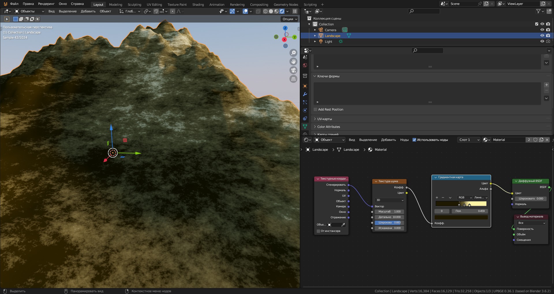

пришел вот к такому варианту, меня устраивает. для основы холма и для выходов камня, которые я сделал путем скульптинга копии модели холма, юзал такие ноды.

miraak писал(а): ↑19 окт 2025 12:34 пришел вот к такому варианту, меня устраивает. для основы холма и для выходов камня, которые я сделал путем скульптинга копии модели холма, юзал такие ноды.
Мне непонятен смысл связки мапинга и текстурных координат.
Вроде всё то же достигается текстурой шума, надо просто добавить детальности и шероховатости.
