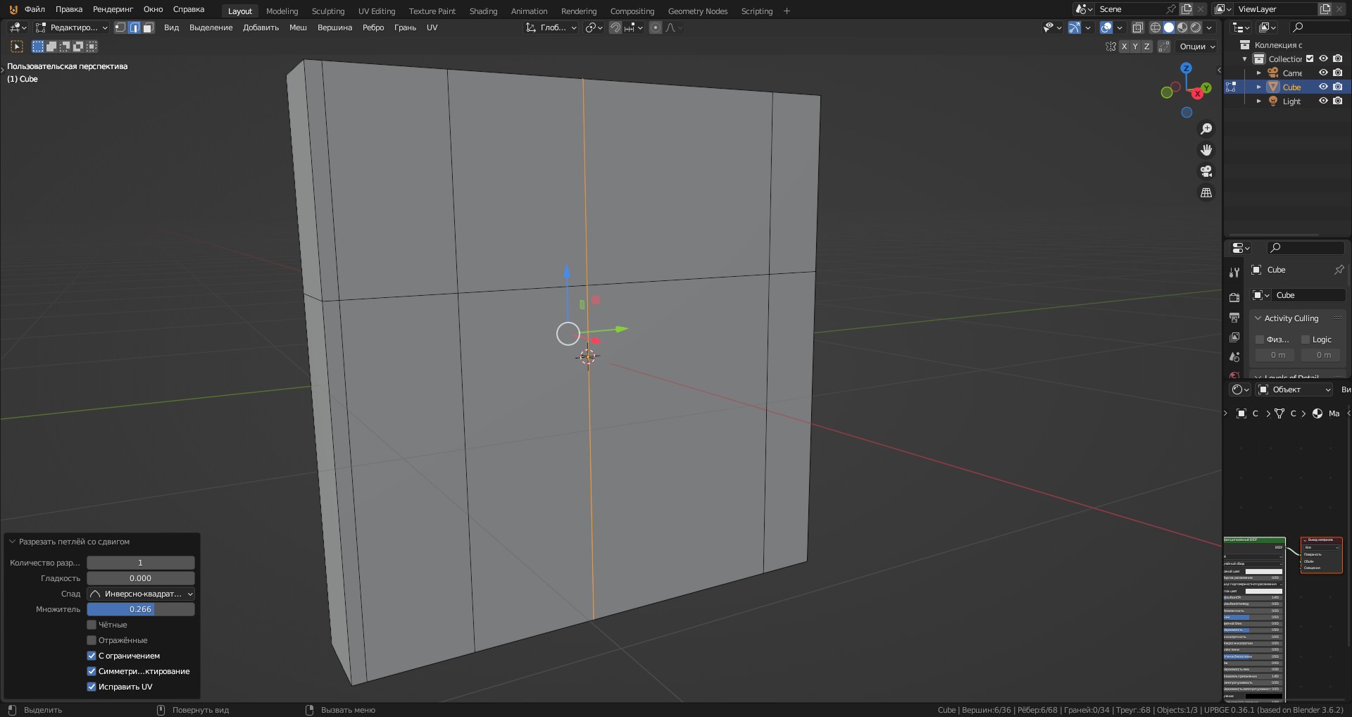

Только начал осваивать Blender, немного поработал по гайдам. Когда попытался сам создать модель комнаты столкнулся с такой проблемой не могу понять как нарисовать прямоугольник на грани фигуры (дверь). Погуглив так и не нашёл как это сделать.

Есть несколько способов это сделать.
Один из способов - использовать "Нож". Это лучший способ для такой задачи, так как вы буквально "прорезаете" контур двери.
1) Выберите объект-стену и перейдите в Режим редактирования {Tab}.
2) Переключитесь в режим редактирования граней (нажмите 2 на верхней части клавиатуры).
3) Активируйте инструмент "Нож" (Knife). Самый быстрый способ — нажать клавишу {K}.
4) Наведите курсор на ребро выбранной грани, вы увидите, как точка привязывается к нему. Это важно для точности.
5) Кликните левой кнопкой мыши на том месте, где должен быть один угол двери.
6) Перетащите курсор до противоположного угла и снова кликните. Так последовательно сформируйте вырез двери.
7) Чтобы закончить разрез, нажмите {Enter}.
Теперь у вас есть новая грань-дверь. Выделите её (она будет частью стены) и либо выдавите внутрь {E}:двигайте мышь, либо удалите {X}: Грань, чтобы получился проём.

Предыдущий оратор описал наиболее понятный для новичка способ. Но я бы не сказал что лучший, ибо он плодит н-угольники. Это не плохо само по себе, ибо н-угольникии и были придуманы для удобства моделирования, Но без понимания как программа строит геометрию, могут получиться очень удивительные артефакты. Я бы рекомендовал моделировать 4х угольниками. Просто Ctrl R и двигаем петлю рёбер куда нужно.
К тому же, так рёбра будут располагаться ровнее, чем ты нарежешь ножом.
Да, перед этим, вот эти вершины внизу, нужно убрать, (Del->растворить вершины), они будут мешать.
