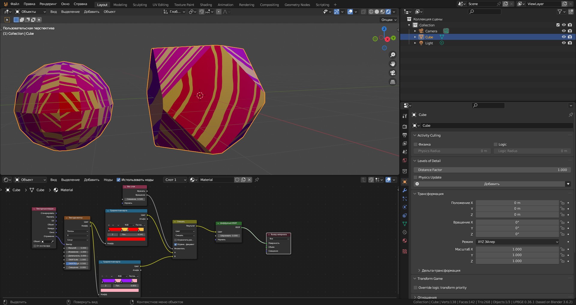

Всем привет, подскажите, пожалуйста, какие можно ноды заюзать чтобы сделать материал такой брони? Именно чтобы были такие отражения жёлтые и была возможность нарисовать текстуры мелкие (типа отверстия в шлеме)

Вообще отражения, это прежде всего окружение, во вторых геометрия, и только в третьих материал, где задаётся степень отражения, шероховатость, и лишь от части цвет. То есть если этих полос нет в окружении то и в отражении им не откуда взяться. но это в реальности. Понятно что здесь лютый мультяшный фейк, типа такого
скорее нарисованный в 2д а не в 3д. На столько испоганить 3 д конечно можно но скорее всего без постобработки не обойтись.

Mihanik писал(а): ↑26 апр 2025 08:41 Вообще отражения, это прежде всего окружение, во вторых геометрия, и только в третьих материал, где задаётся степень отражения, шероховатость, и лишь от части цвет. То есть если этих полос нет в окружении то и в отражении им не откуда взяться. но это в реальности. Понятно что здесь лютый мультяшный фейк, типа такого
Спасибо за вариант, в принципе близко к тому что нужно, но очень тускло получается, не знаете, как можно цветастее сделать?

miraak писал(а): ↑ не знаете, как можно цветастее сделать?
Отрегулировать цвета в градиентной карте, установить ноду яркость контрастность отрегулировать ей.

возможно будет полезным заменить шейдер с Diffuse на Emission.
