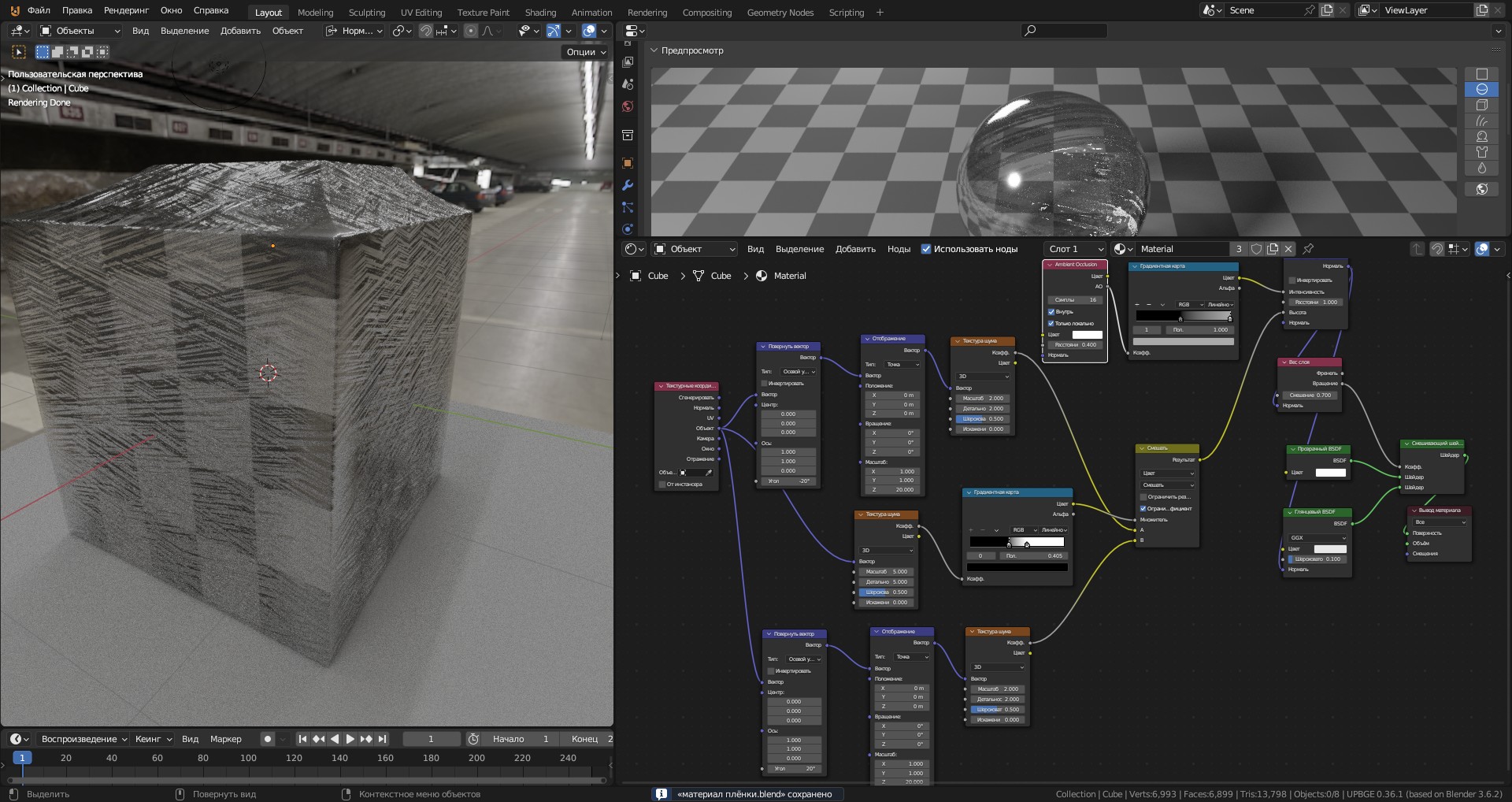

Ну и мой вариант, чутка сложнее.
материал плёнки.jpg (410.31 КБ) 27683 просмотра

Это хорошее дополнение узлов. И еще важно подчеркнуть - наличие окружение сцены, поскольку глянцевые поверхности могут проявить себя визуально при его наличии.
Думаю, что можно в комбинации материала и полисетки, создав несколько перекрывающих друг друга витка пленки и обтянув ими коробки, добиться нужного эффекта.

Спасибо большое, это то, что нужно!
