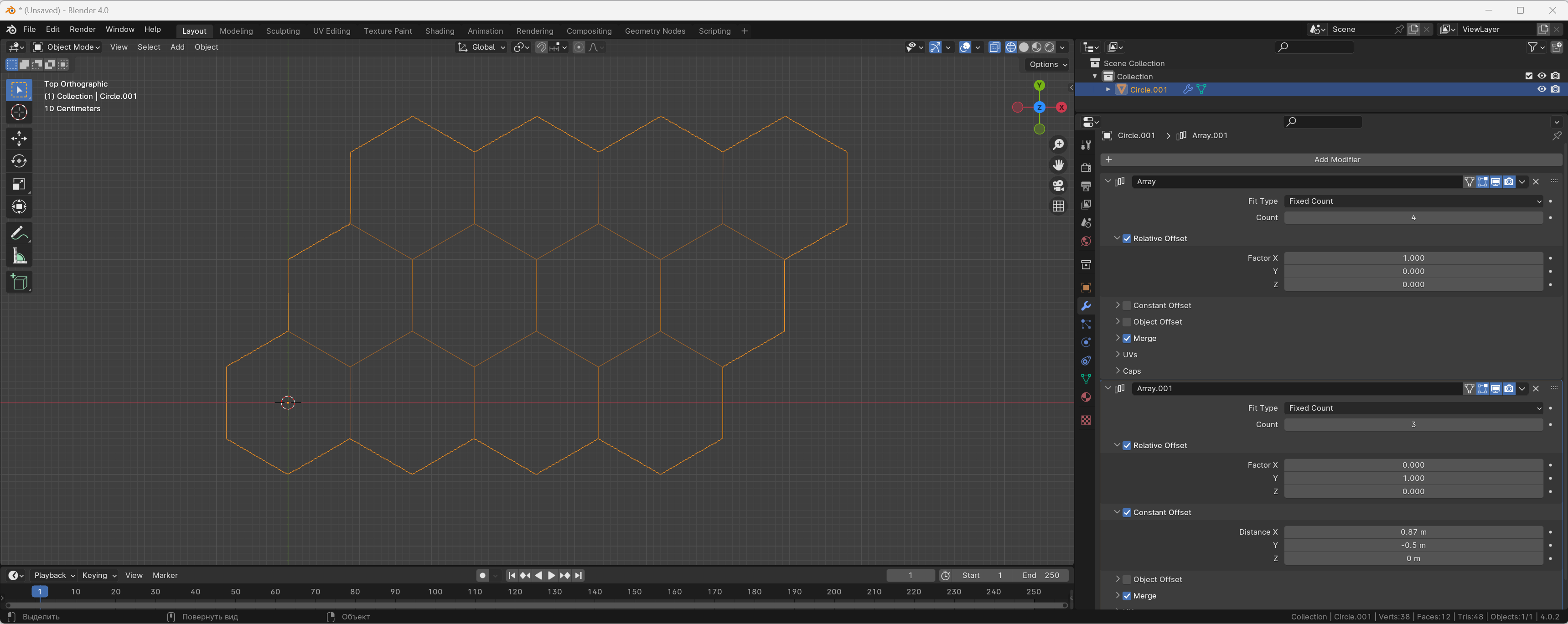

sergei2210
Как создать 6 шестиуголников
https://radikal.cloud/i/OvxIO
Как по проще создать вот такой объект, можно отдельно шестиугольниками но как то, не очень .
Добавлено: 15 июл 2024 18:05
один из вариантов - добавить два модификатора Array, потом принять их и удалить лишние шестиугольники.
Снимок экрана 2024-07-15 180344.png (415.85 КБ) 74196 просмотров

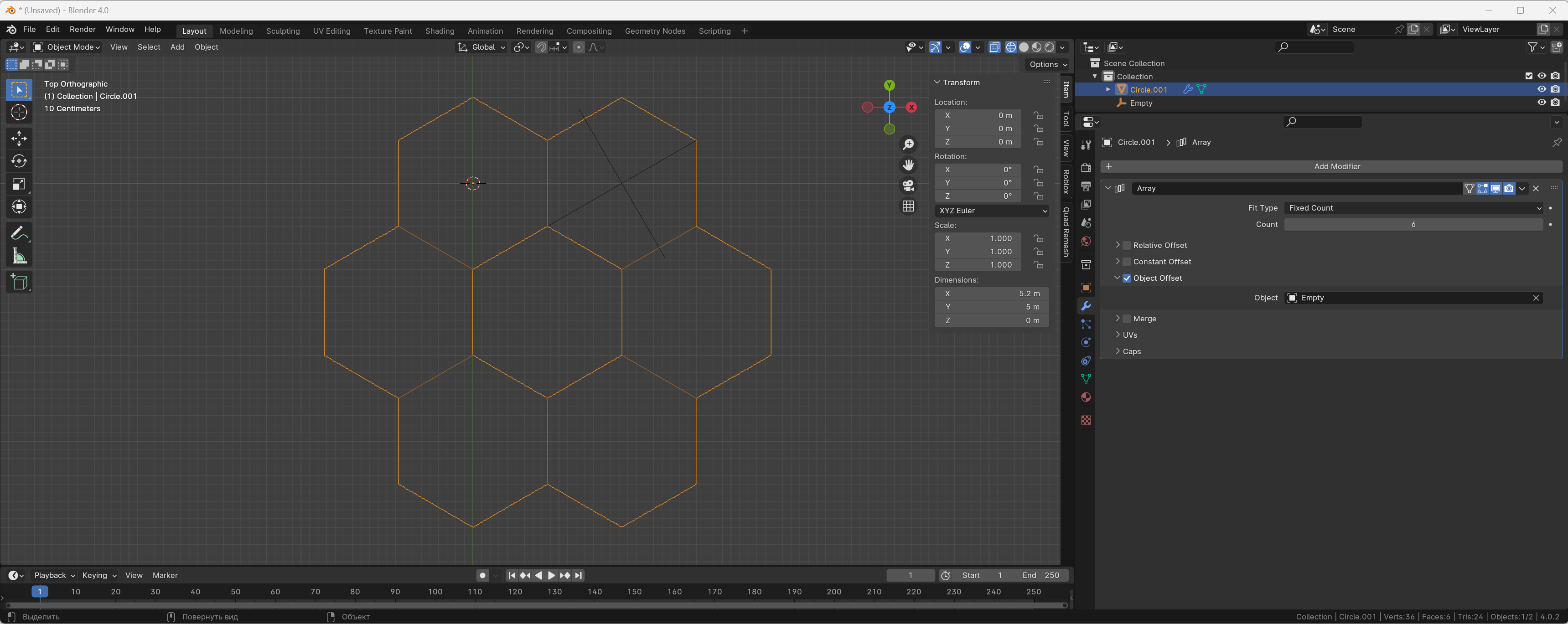

Добавлено: 15 июл 2024 19:19
второй способ - один модификатор Array со смещением по пустышке. Пустышка должна быть сдвинута на 1.732 по оси X и повернута по оси Z на 60 градусов.
Снимок экрана 2024-07-15 191718.png (373.41 КБ) 74189 просмотров
