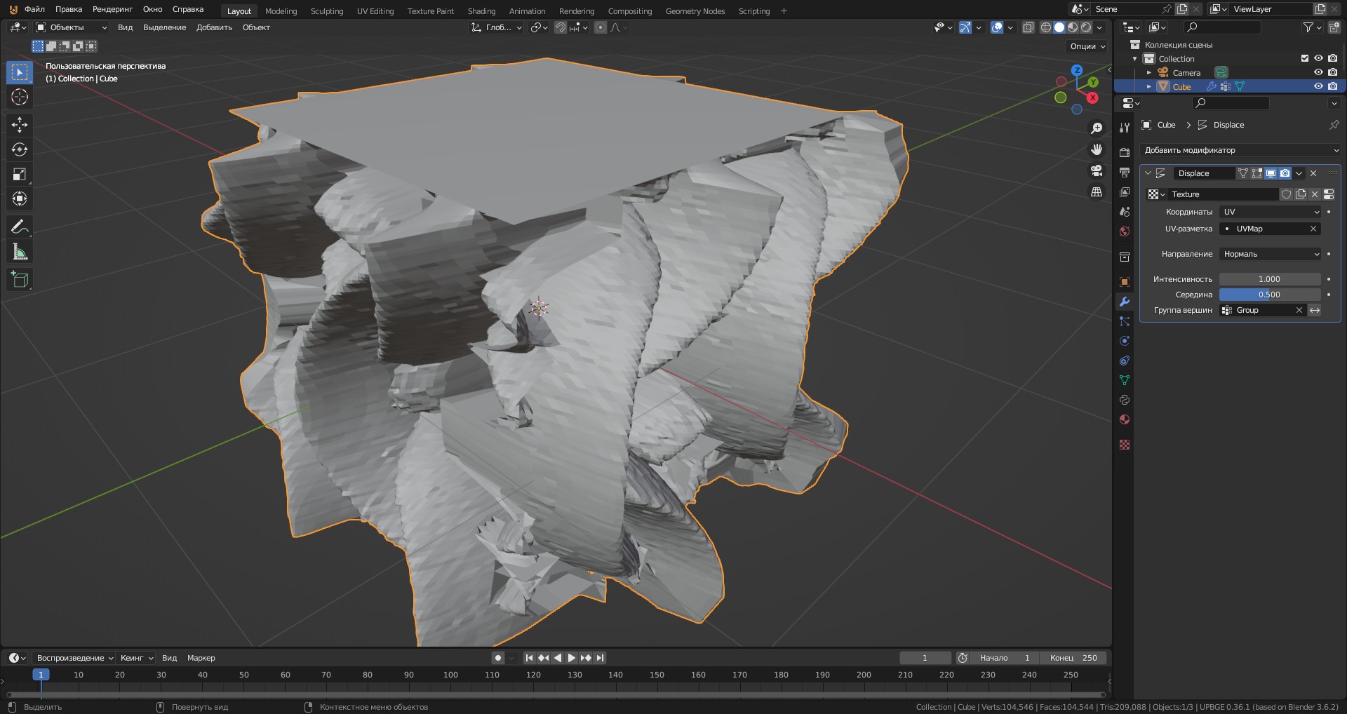

Как создать форму воды на четырех боковых и на нижней грани?
У меня получилось сделать две противоположные стороны с текстурой воды, а две другие и снизу просто не даёт. Пожалуйста выручайте.

А почему у тебя у модификаторов одинаковое направление Y-Y?
У тебя в настройках указано использовать в качестве текстурных координат UV, а UV карта создана?

Если uv то развертка должна быть создана. Направлениеие у тебя y , он так и выдавливает . должно быть нормаль,. Чтоб с верху не выдавливало нужно создать группу вершин, где выдавливать.
