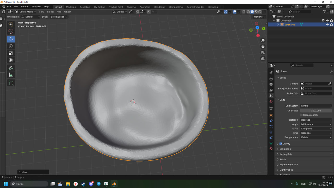

Кто то шарит ,как уже в готовой модели не трогая внешние грани уменьшить толщину изнутри? Смотрел видосы , в основном всё через модификатор Solidify , но в видосах слишком простые модели с малым количеством полигонов и непонятно , как выбрать внутреннюю стенку , когда их много ? :( Файл в формате stl , полигонов много , нужно изнутри уменьшить радиус
Re: Blender Solidify
Добавлено: 18 дек 2024 19:27
Универсального решения для сложных моделей нет. Покажи пример модели и поясни где внешние и внутренние стенки?
Добавлено: 18 дек 2024 19:42
meas
Это зуб , stl файл , нужно изнутри его уменьшить до определённого объёма , ничего внятного не нашёл :?
Добавлено: 18 дек 2024 20:01
То есть контролировать корректность изменений соответствием внутреннего объёма определенному значению? Как он сейчас измеряется и насколько его нужно изменить?
Добавлено: 19 дек 2024 07:01
meas
Мне нужно изнутри уменьшить толщину стенок , сейчас это примерно 1мм , нужно уменьшить до ~ 0.5,0.6 +- , не обязательно равномерно , тк толщина стенок не равномерная.
Добавлено: 19 дек 2024 07:21
Это для 3d печати? Выложи саму модель.
Добавлено: 19 дек 2024 07:27
meas
Да , для 3d печати\фрезеровки , не получается сюда файл загрузить :(
Добавлено: 19 дек 2024 07:33
Выложи на гугл или яндекс диск и дай ссылку.
И напиши о наличии каких либо требований к модели - какие параметры контролируются, иначе может получиться совсем не то.
Добавлено: 19 дек 2024 07:45
meas
Мне нужно чтобы внешние пораметры остались такие же , чтобы модель не изменилась , а вот внутреннюю поверхносить от границы уменьшить до 0.5 +- мм .
Добавлено: 19 дек 2024 08:20
meas писал(а): ↑19 дек 2024 07:01 Мне нужно изнутри уменьшить толщину стенок , сейчас это примерно 1мм , нужно уменьшить до ~ 0.5,0.6 +- , не обязательно равномерно , тк толщина стенок не равномерная.
1В режиме редактирования вершин или рёбер выделяем границу внутренних стенок. делать это проще с зажатой клавишей Ctrl. в этом режиме бендер будет выделять вершины по кратчайшему пути.
2 Далее целесообразно разместить курсор к этому выделению. Меш - Привязка - Курсор к выделению.
3 Выделить участок внутри этой границы. Выделение - Выделить петли - Выделить участок внутри петли.
4 Включить пропорциональное редактирование клавишей O. и поставит для него галку только соединённое.
5 Масштабировать выделенное относительно курсора на нужную величину, колёсиком мыши регулируя степень пропорционального редактирования, чтоб оно не задевало внешние стенки, по умолчанию степень пропорционального редактирования очень большая для твоих задач, около метра от ближайшего выделения.
Форма хоть и высоко полигональная но простая, для сложных форм есть другие методы.
ЗЫ: к скачиванию закрыт доступ.
