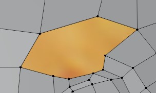

Добавлено: 24 июн 2025 17:16
обойтись без треугольников и пятиугольников.jpg (9.43 КБ) 461621 просмотр
как в данном случае закрыть дыру без треугольника или пятиугольника... весь моск сломал.
быстрого решения не нашёл, забил и закончил треугольником.
