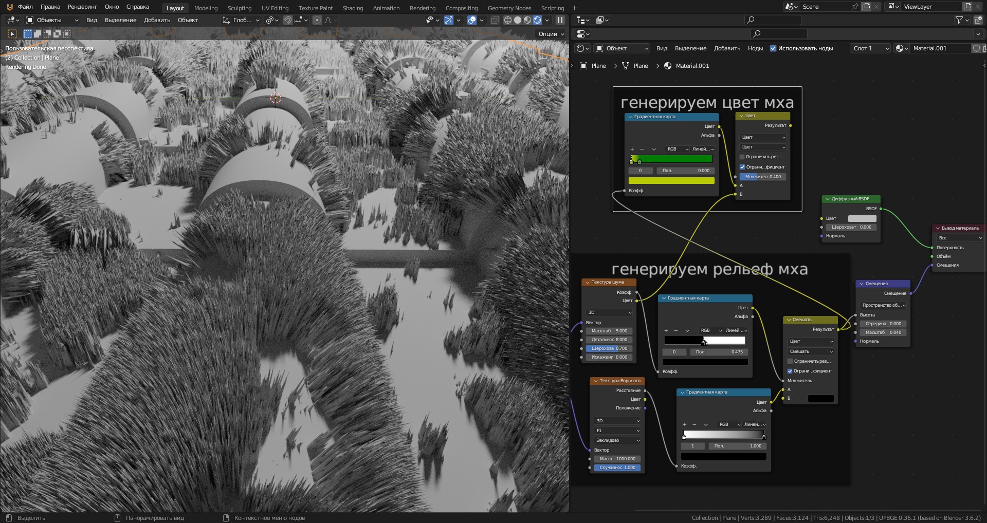

Ну так ноды от которых эта толщина зависит показывай. Что там у тебя к ноде смещения приходит. Добавь масштаб у ноды смешения. Там сколько угодно выдавить можно.
материал мха2.jpg (541.53 КБ) 415069 просмотров
И да для этого вороной лучше подходит, если уж прям травинки надо.
