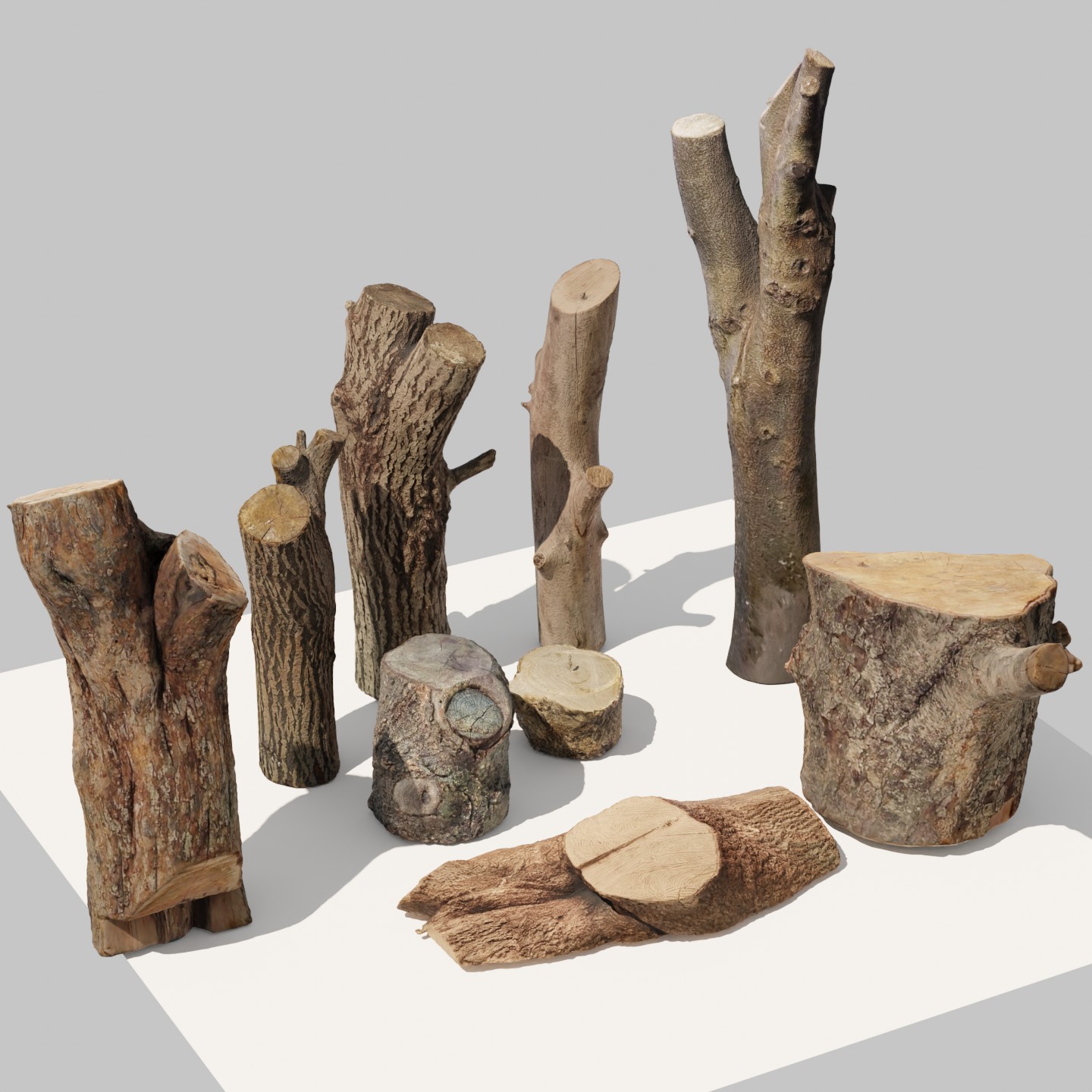

Начал сканировать свои пни
пни сермат.jpg (108.05 КБ) 899125 просмотров

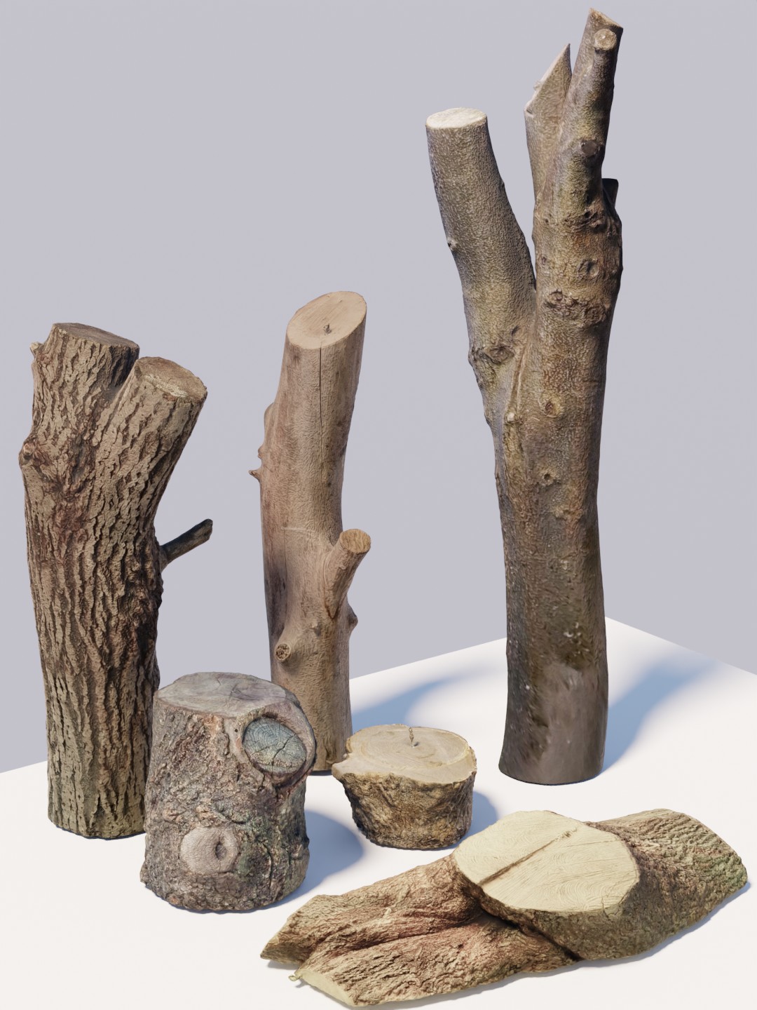

Добавлено: 11 фев 2026 08:48
Ещё пни.
пни сермат1.jpg (161.35 КБ) 894165 просмотров

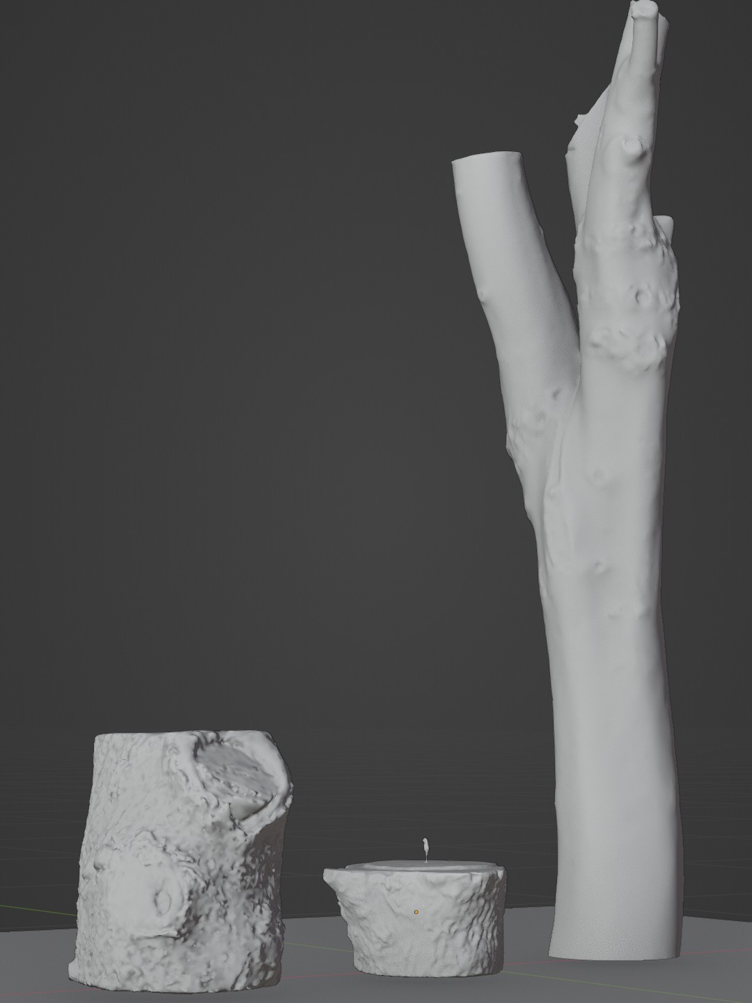

Тут такая штука получается, если надо только геометрию получить, то сканить можно при любом освещении, а вот если надо ещё и текстуру, то это форменная беда, вся светотень накладывается на диффуз, то есть как был объект освещён так он о будет изображен, вот есть тень от ввернутого в пень самореза, за который он был подвешен, так эта тень и запечётся на диффуз. освещено с о стороны солнцем жёлтым, и с другой стороны голубым небом, а с низу всегда темнее, так оно и запечётся,е. В идеале надо сканить в белой светящейся сфере)) Реально такое не получить. по этому пытаюсь компенсировать запеченное освещение через нормали, и оклюжен.
пни ноды.jpg (302.89 КБ) 894165 просмотров
Метод пока сырой нуждается в уточнении.

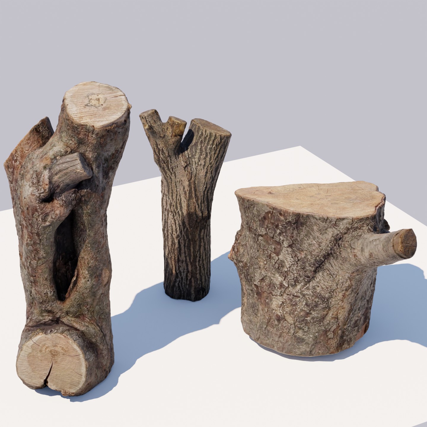

Добавлено: 13 фев 2026 08:43
В этот раз пни сканились в пасмурную погоду прям на заснеженной площадке. Получилось почти идеально в плане равномерности освещения. чуть, чуть с низу меньше света. Но не подвешивал а делал на подставке, соответственно кири посчитала подставку, а в одном случае и табуретку, за один объект. это съедает разрешение текстур,
