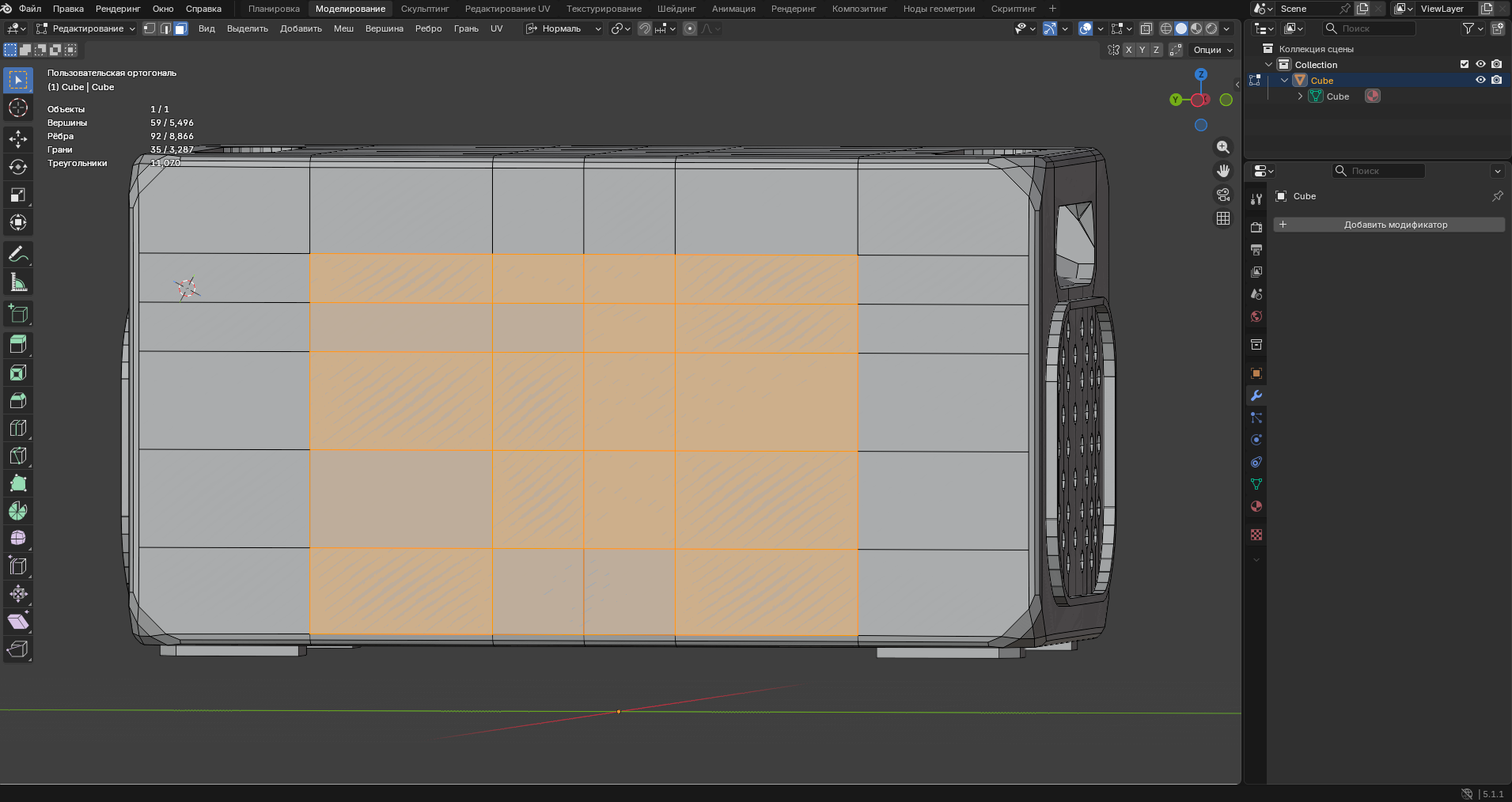

Titafayrru
Здравствуйте, полный новичок в блендере, во время работы с моделью, отразил её через модификатор.
Теперь проблем: почти на половине полигонов появилась "ряб", и полигоны ведут себя странно, при соединение их, они покрываются рябью и отображаются с линей перед (скрин прикреплен).
ВОПРОС: что это? Почему так могло произойти? И как можно исправить не начиная с нуля.
Заранее спасибо.
Добавлено: 02 май 2026 06:55
Такой эффект ряби дает перекрытие полигонов. Необходимо удалить полигоны из центральной части, которые накладываются друг на друга или изменить параметры отражения.
