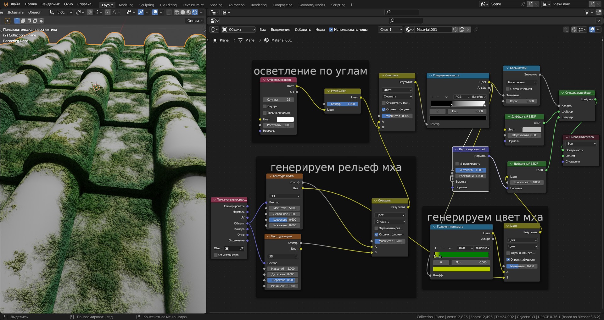

Вот тебе ещё мох, который любит селиться во впадинах.
материал мха.jpg (439.21 КБ) 225574 просмотра
Скачать пример
материал мха.7z
(136.16 КБ) 7162 скачивания
