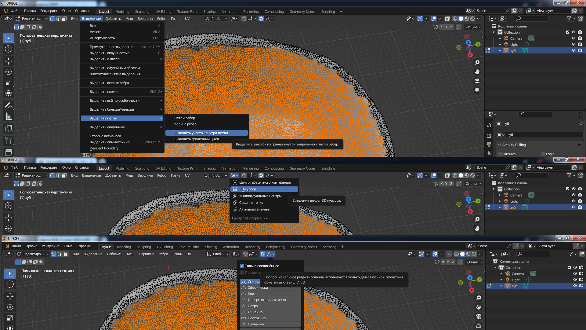

meas писал(а): ↑19 дек 2024 09:49 @Mihanik Не вышло , делаю что то не так видимо :( У меня блендер на англ , перевёл через переводчик текст на английский
Блендер мультиязычная программа. Установить язык интерфейса можно.
Edit - Preferences В появившемся окне.
Interface - Translation
На каком этапе не получилось?
Вот скрины.
Без имени.jpg (1001.71 КБ) 47016 просмотров

Думаю, что нужно убрать внутреннюю поверхность и сделать ремеш полисетки для корректной работы Solidify.
Вот пример https://disk.yandex.ru/d/ldqyg-FpByBNhg

sungreen писал(а): ↑19 дек 2024 13:36 Думаю, что нужно убрать внутреннюю поверхность и сделать ремеш полисетки для корректной работы Solidify.
Думаю что если это зуб то внешняя и внутренняя поверхности разные и Solidify тут не поможет. Видимо это скан слепка и как либо менять его в том числе ретопологией крайне не желательно.
Re: Blender Solidify
Добавлено: 19 дек 2024 14:37
По факту только одна сторона контактная, но судить можно только если понять как будет эта модель использоваться.

У меня получилось сделать , выбрал редактирование , в середине выбрал 1 полигон , через ctrl и плюс на нампаде расширил область до нужных размеров , выбрал , как указано на скриншотах выше и нажав кнопку S уменьшил . Мне не важна внутренняя поверхность , необходимость была в уменьшении толщины стенок , Жаль не получилось ограничить до пределённой толищины. Благодарю за помощь :)

meas писал(а): ↑19 дек 2024 14:50 в Жаль не получилось ограничить до пределённой толищины. Благодарю за помощь :)
Тогда надо было идти по пути указанному sungreen
Причем ретопология не обязательна по моему. Просто удалить все кроме внешних стенок и к ним уже Solidify
