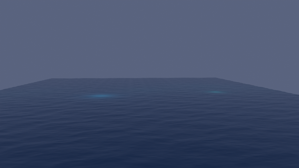

Как убрать отражение лампы с зеркальной поверхности. Как убрать блик от лампы.

EEVEE для источника света в настройках Light->Influence->Glossy = 0

Интересно, как это сделать в Cycles.

Cycles выделить источник света и через редактор свойств объекта на вкладке Object в разделе Visibillty снять чек Glossy в подразделе Ray Visibillity

Такой способ хорошо работает в старых версиях Blender.
Первый файл отрендерен в версии 3.6, второй - в 4.1.
