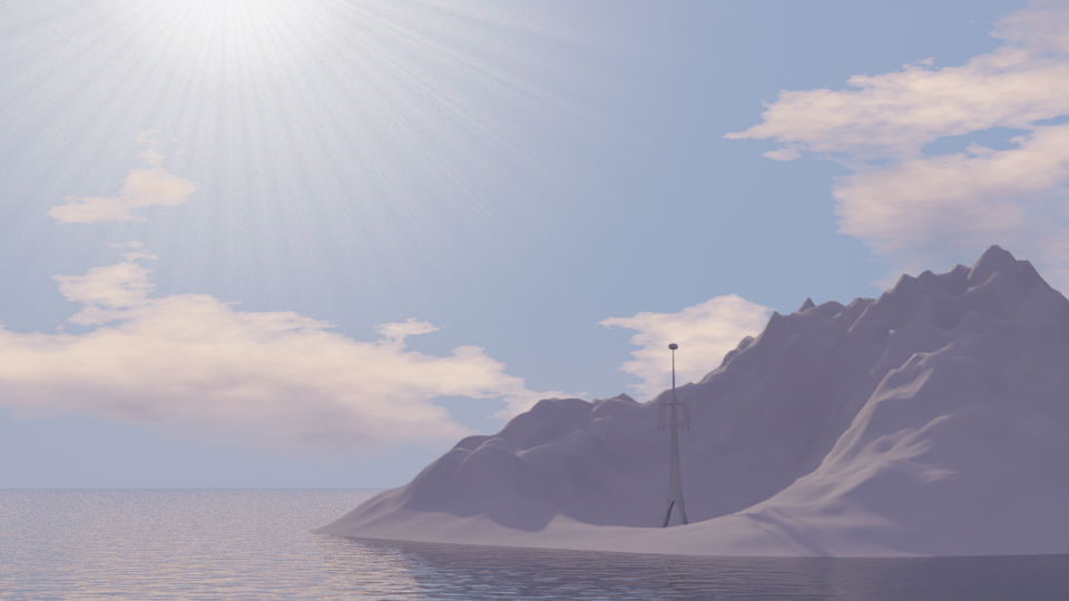

Тут пишут. Что в крайней версии у евы появилась трассировка освещения от окружения. У кого стоит, протестируйте пожалуйста, работает ли мое окружение в еве, без дополнительного введения солнца, есь ли от него тени. А то похоже мой предыдущий комментарий не актуален для версии 4.2

с текущими настройками в 4.2 и 4.4 с eevee тени у мачты нет

sungreen писал(а): 16 окт 2024 04:49 с текущими настройками в 4.2 и 4.4 с eevee тени у мачты нет
Это странно.

У них тени есть но не понятно, может это от источника, а не от карты. Хотя трассировку, и тени, вроде бы надо включать отдельными галками, по умолчанию она выключена.

Видимо я склонен к лукавству, но когда писал фразу "с текущими настройками" предполагал, что нужно настройки менять. Установил для World в разделе Settings чек для Shadow - тень от мачты появилась, но там есть и другие настройки. Работает чувствительно быстрее, чем cycles.

Вот оно как! sungreen, ещё раз благодарю! Там и тени от скалы появились, в целом стало значительно ближе к циклам. Очень достойно, за меньшее время. Ещё один повод таки перейти на новые версии.
